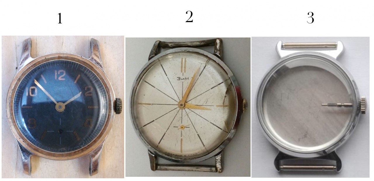

sm1991 15.12.2019 09:08
Вложений: 1
uvarrov
Fructus Temporum
Делать собираюсь для себя и вот решил детально спросить с фото.
Вот на этом фото двое часов которые я хочу поставить в новый корпус.
Часы 1 и 2 в корпус 3.
Если не сложно, подскажите, какие из них идеально в этот корпус станут?
Из прошлого ответа я так понял эти двое часов если переставить, то по краю будет 5мм зазор или же эти в этот все же станут идеально?
Вложение 2810466
harris1969 15.12.2019 10:50
На фото №1 малая ПОБЕДА и в корпус на третьем фото встанет с большим зазором.
А вариант с фото №2 в корпус типа "краб"войдёт идеально.
sm1991 15.12.2019 11:01
harris1969
Большое спасибо!
