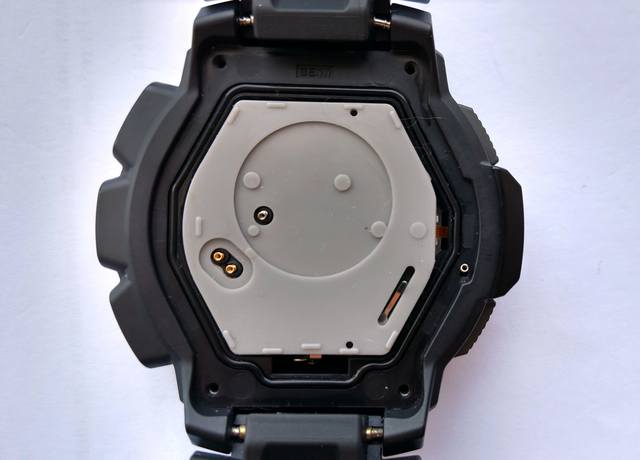

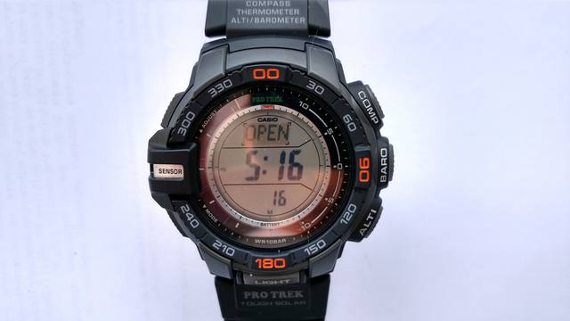

попались мне Casio ProTrek PRG-270, на дисплее индикация "open", часы идут, заряжаются , но ни одна кнопка не работает, в том числе и подсветка.

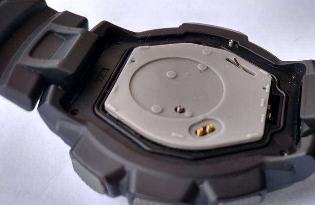

обычно, причина этой ошибки, нарушение контакта между крышкой и двумя золотистыми пружинками - пружинки иногда проседают или смещается контактная площадка на крышке.
пример на видео - https://www.youtube.com/watch?v=h3wCo7A5c1c
у меня площадка на месте, пружинки я вытянул повыше, делал ресет через замыкание контактов на аккуме. НИЧЕГО НЕ ПОМОГЛО, после ресета часы уходят в режим подзарядки и через некоторое время надпись появляется снова.
http://images.vfl.ru/ii/1560510377/2...26884735_m.jpg
http://images.vfl.ru/ii/1560510406/8...26884739_m.jpg
http://images.vfl.ru/ii/1560510428/d...26884745_m.jpg

Пружинок не вываливалось?
Кенни 14.06.2019 19:57
на фото все, что было внутри, когда снял крышку. да и мест для других пружинок вроде больше нет

элемент не менял, сброс (ресет) делал - закорачивал плюс с минусом не вынимая аккумулятора. после этого все показания на экране пропадают и вместо "OPEN" появляется мигающая надпись "CHG" ( режим зарядки). через часик заряжания, все становится как было - показывает время и возвращается индикация "OPEN", кнопки на нажатие не реагируют.

снял аккумулятор на пару минут, поставил на место, симптомы те же - часы уходят в режим зарядки ( все тухнет, появляется мигающая индикация "CHG". примерно через час часы включаются, но снова появляется "OPEN".
возможно аккумулятору действительно не хватает силы тока. обычно, при сбросе часы, просто начинают идти, а не уходят на зарядку(до снятия, аккумулятор показывал средний уровень зарядки)
