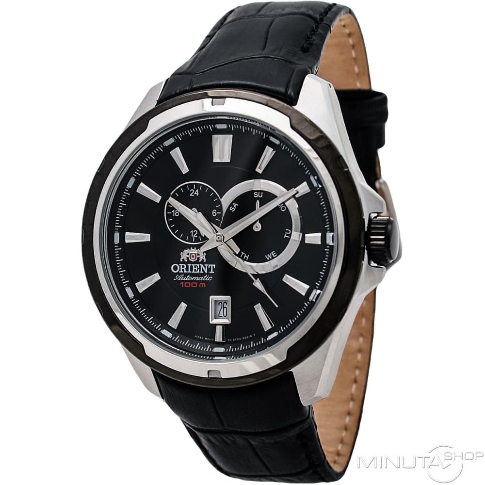

Доброго времени суток, часовых дел Гуру!
СРОЧНО нужна Ваша помощь.
Собственно суть дела. Принесли Ориент по гарантии FET0V003B0. Слетела стрелка 24 часового индикатора( день -ночь). Собственно неважно, маленькая дополнительная стрелка. Нужно поставить её на место. Казалось бы что может быть проще. Взял и установил. Ан нет. Стрелка одевается на штифт очень легко, не держится на нём. Ну не болтается конечно, но очень легко с еле усилием садится, при лёгком нажиме проворачивается. Кусачками чуть прикусил саму стрелку, вернее ножку на стрелке которая одевается. Садится чуть плотнее но ефекта нет. Не держится.
Подскажите пожалуйста! Как правильно укрепить стрелку чтоб плотно и надёжно сидела на оси? Просто так ж одену и оставлю завтра слетит при первой встряске....
Из мыслей фантазий. Одеть, а сверху в дырочку на стрелке еле капнуть фиксатор резьбы или супер клей. Но рискованно , циферблат, чуть больше клея пойдёт, чтоб не стекло вниз и не заклеело саму ось штифт.... Не знаю как правильно.
Подскажите пожалуйста, Знатоки!!

Душан Грујић 20.05.2019 23:29
Сообщение от alexanderclock (Сообщение 5377165)
Меня зовут Душан, и я не гуру.
Если желаете часы угробить, то используйте клей. А, если желаете правильно укрепить стрелку, на форуме немало писали о проблеме, так что Вам надо только использовать поиск.
С уважением, Душан
dmvt1 21.05.2019 11:30
+1. Клею в часах не место, с большой вероятностью клей протечет по оси до камня и намертво прихватит стрелку к камню. Далее часы только в помойку. Для стяжки отверстий в стрелках имеются специальные приспособления, но ими надо уметь правильно пользоваться, а то угробить стрелку дело секунды.
Trops 21.05.2019 12:28
И нужен микроскоп )
