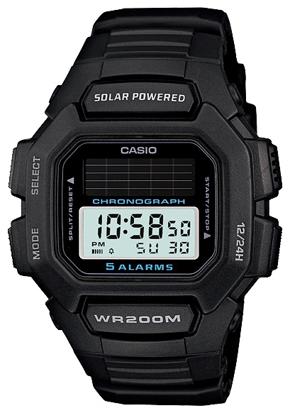

У Casio AL-190 есть (или был, не уверен) более брутальный собрат - на том же модуле 3274.
Обсуждение этой модели на форуме - Casio Sport timer HDD-S100 (1A - 3A).
Вложение 2585624Вложение 2585625
В процессе поиска картинок на статью наткнулся, эти картинки оттуда.
Увлеченный товарищ... :)
