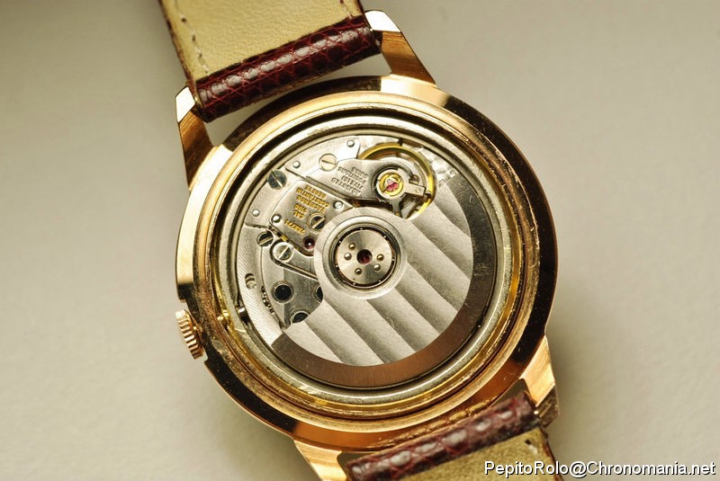

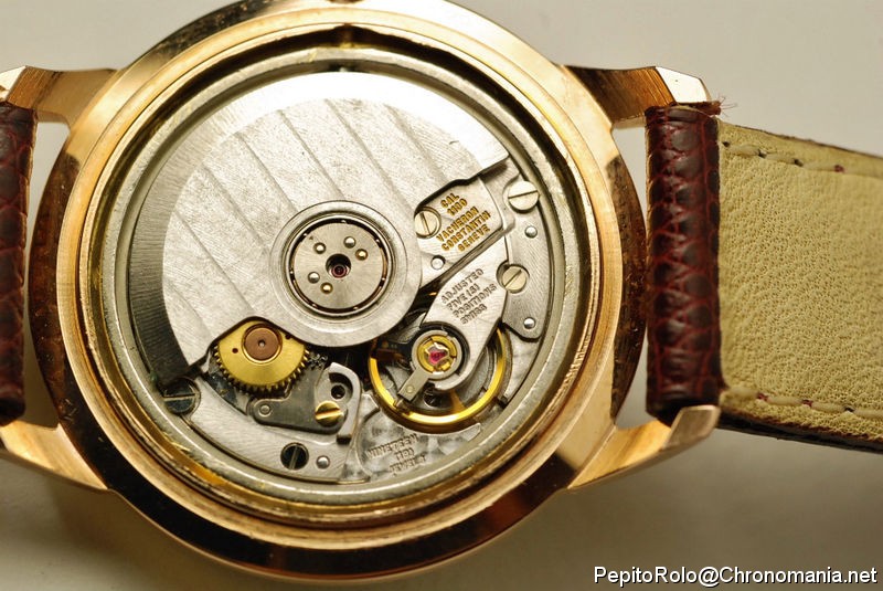

Dima343 29.11.2013 06:58
Вложений: 2
так понимаю, этот мех?
Вложение 575071Вложение 575072
если да, то он на базе Frederic Piguet 9.51, по конструкции брат близнец ЕТА2000
http://forum.watch.ru/showthread.php?t=193124
тогда я не завидую ни владельцу, ни мастеру
калибр капризный и требует повышенного внимания и абсолютной чистоты всех деталей, то есть бензин должен быть абсолютно не жирным (лучше гексан)
смазка тоже должна быть очень аккуратной
