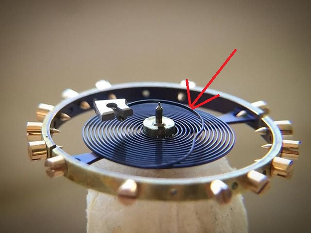

DanielIvanov 01.01.2019 20:06
Вопрос для волоск?
Вложений: 1
Всем привет!
Как я могу сделать ета кривая волоск?
Вложение 2434649

Сообщение от DanielIvanov (Сообщение 5181499)
Добрый вечер!
Попробуйте подробнее объяснить то что желаете сделать.
С уважением, Душан
DanielIvanov 01.01.2019 22:16
Добрьiй вечер, Душан!
Я хочу сделать обьiчньiй волоск “бреге”!
С уважением, Иванов!
Душан Грујић 01.01.2019 23:14
Сообщение от DanielIvanov (Сообщение 5181580)
Добрый вечер!
Для этого требуются некоторые обязательные знания, инструменты и набор материалов типа колодки и колонки, набор пружин разной силы из материала сходного к родной волосной пружины соответствующий к колесу баланса, и конечно немало навык с опытом. Иметь только воле, к сожалению, недостаточно. Кстати, для сделать только одну пружину баланса, это будет очень дорого.
С уважением, Душан

Anth 02.01.2019 08:20
[media]https://youtu.be/Qlcb3czu5_s[/media]
Думаю, этот часовщик известен форумчанам. Видео доступно только на ютубе, нужно перейти по ссылке.
Если завиток Бреге уже есть и вам нужно сделать только концевую, можете снять волосок установить спираль на мост. Править волосок пинцетами передвигая градусник и пользуясь им как шаблоном, постоянно следя за тем, чтобы центры колодки и камня совпадали.
