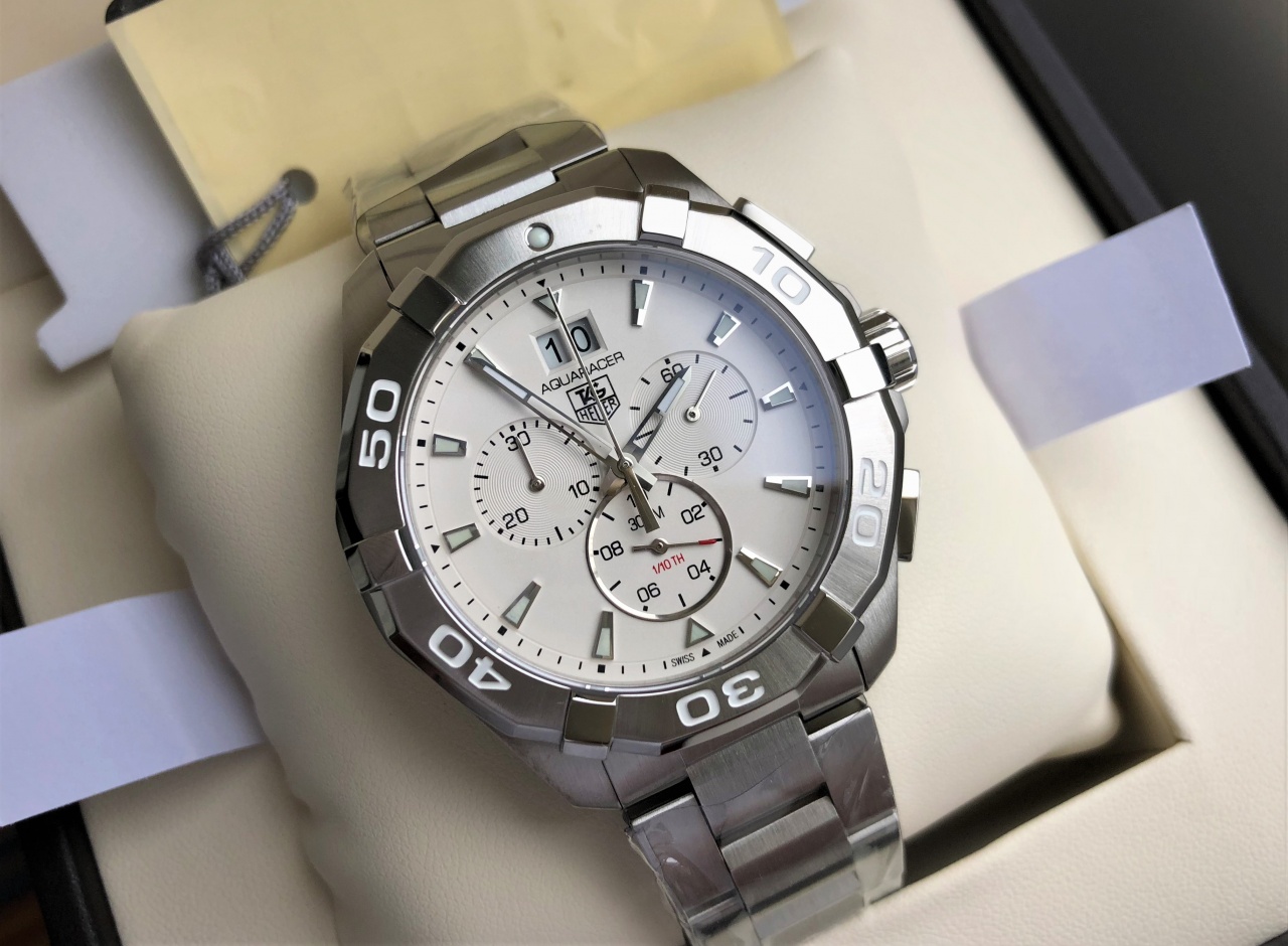

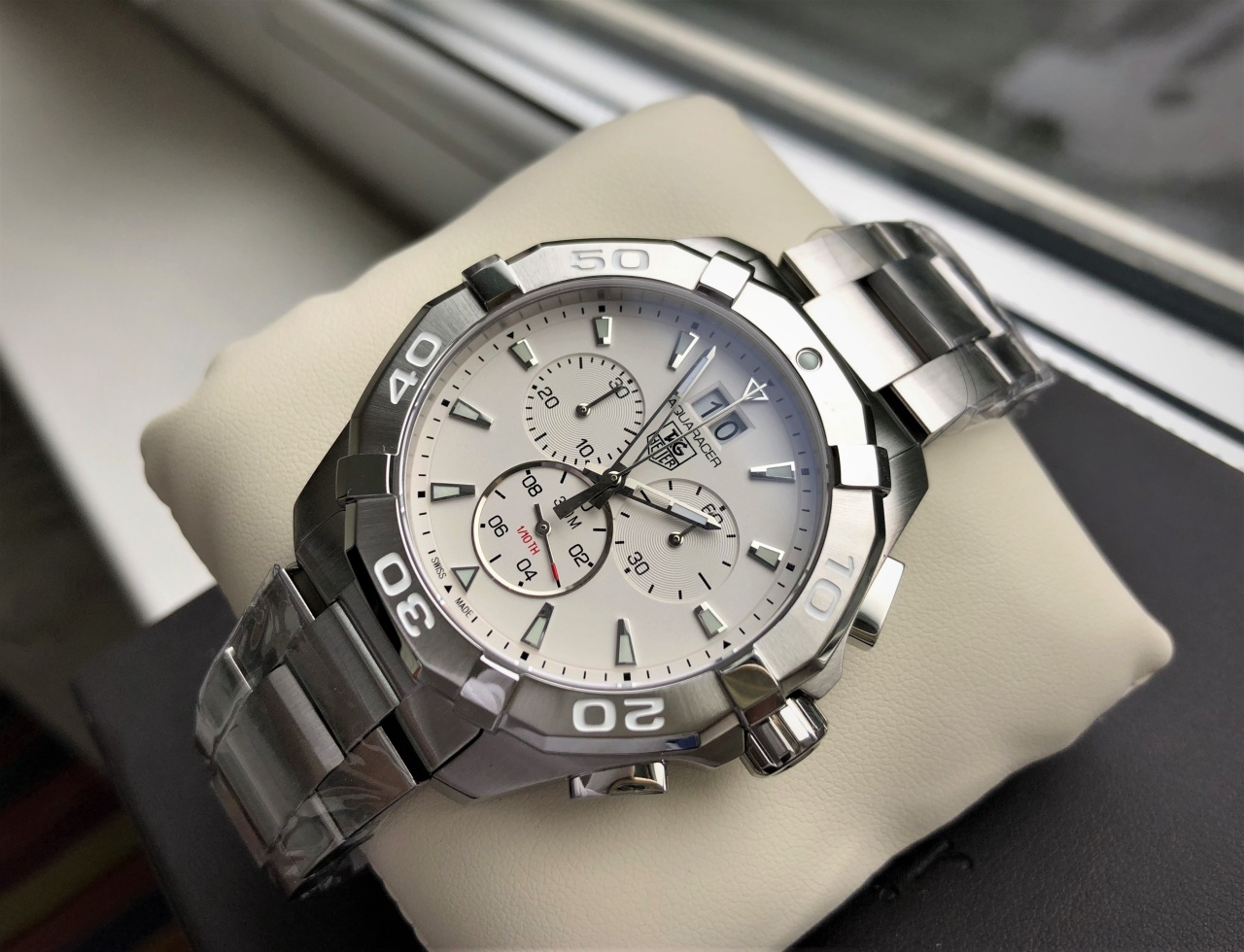

Уважаемые форумчане, с прискорбием вынужден сообщить, что за последнее время на различных торговых площадках появилось очень много не оригинальных часов Tag Heuer - в основном Aquaracer Calibre 5 43 mm в различных вариациях, Aquaracer Quartz Chronograph 43 mm и др.
Копии очень высокого качества, некоторые даже "пробиваются" по серийнику на сайте Tag Heuer (в основном указывается гарантия, активированная в начале 2017 года, страна покупки Китай).
Сам недавно стал обладателем такого "шедевра". В связи с зародившимися сомнениями часы были отправлены в LPI на диагностику и гарантийный ремонт. После диагностики случай был признан гарантийным, пришло уведомление о том, что заказаны запчасти. Я естественно успокоился и списал все сомнения на больное воображение и часовую паранойю:) Все бы ничего, однако вчера получил сообщение из LPI об отказе в гарантийном ремонте по причине не оригинальности часов. Заключения пока на руках нет, однако в телефонном разговоре администратор сообщила, что за последние несколько недель им массово несут на проверку и по гарантии аналогичные механические Акварейсеры 43 мм. Естественно из-за такого наплыва они провели более тщательную диагностику, в результате которой часы признаны не оригинальными. Вместе с тем признали, что копия очень высокого качества, с которыми они раньше не встречались.
Основные отличия поделок, которые для себя зафиксировал я:
1. Жемчужина на безеле зеленоватого цвета, по форме также сильно отличается от оригинала, отсутствует "обрамление" светомассы, на кварцевом хронографе Акварейсер 43 мм светомассой заполнена не все отведенное для нее пространство.
2. Ref и серийный номер часов на задней крышке "выдавлен", на оригинале гравировка.
3. На Aquaracer Calibre 5 43 мм сильно люфтит безель и заводная головка в крайнем выдвинутом положении, присутствуют проблемы с завинчиванием/отвинчиванием.
4. Браслеты часов зачастую затянуты прозрачной пленкой, характерной для китайского часопрома.
5. Коробки и "подушка" тоже зачастую отличаются от оригинала.
Перейдем к примерам:
CAY1110.BA0927
Не оригинальные часы
https://cdn1.savepice.ru/uploads/201...ed0df-full.png
https://cdn1.savepice.ru/uploads/201...ebed5-full.png
https://cdn1.savepice.ru/uploads/201...2be21-full.png
