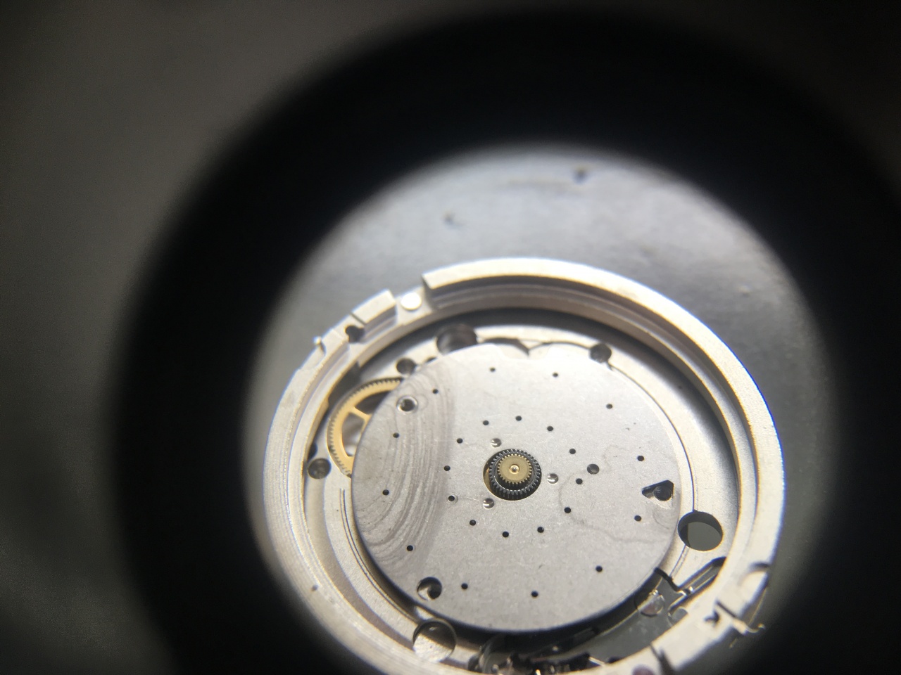

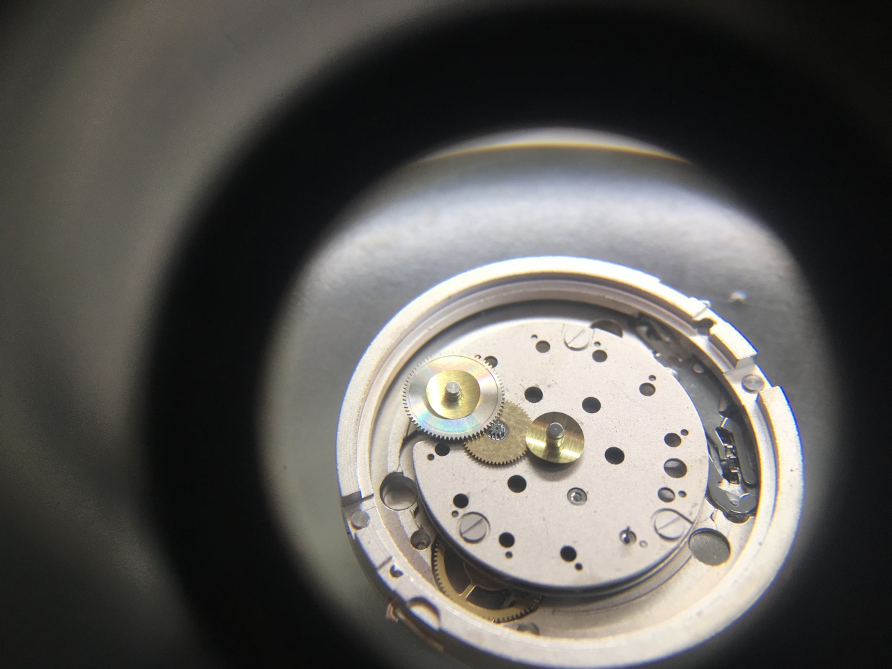

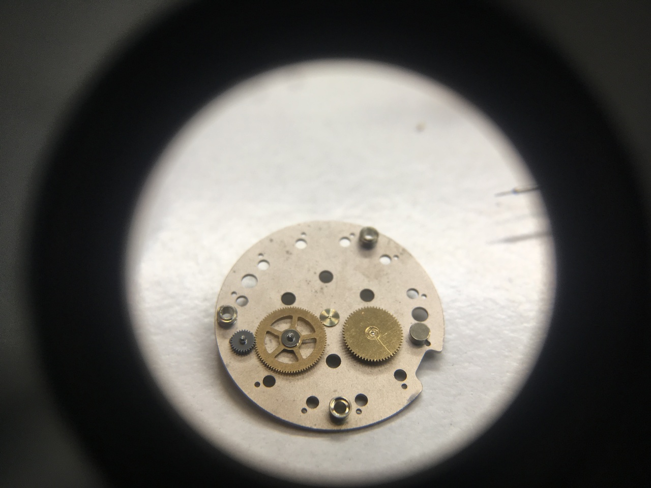

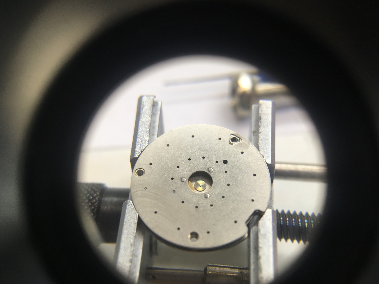

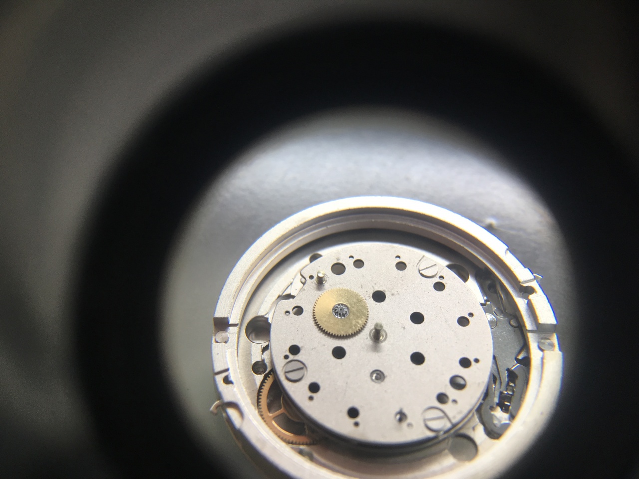

Был у меня Хамильтон "регулятор" с таким модулем, модуль простой и вряд ли создаст проблемы
Вложение 2322607Вложение 2322608Вложение 2322609Вложение 2322610Вложение 2322611
Вложение 2322618
На секундные колёса могли бы и камни поставить
Торможение секундного колеса не прижимной пружинкой, а маленьким магнитом
Платы модуля имеют просверленные отверстия, позволяющие установить стрелки практически в любой части циферблата

Dima343 16.09.2018 18:32
Там магнитик крошечный, расположен со стороны циферблата, стальное секундное колесо прикрывает механизм от его поля
Кстати это не первый раз магнит используется для этой цели
