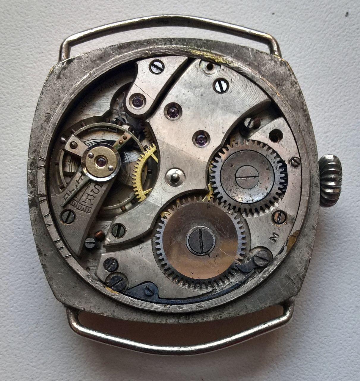

MikhailShchur 07.09.2018 18:41
Помогите определить часы и механизм, ищу донора
Помогите определить часы и механизм, ищу донора или замену
но как искать, если неизвестно, что это
диаметр механизма 28 мм
расстояние между центральной и секундной осями 7,5 мм
http://forum.watch.ru/attachment.php...4&d=1536320458
http://forum.watch.ru/attachment.php...5&d=1536320458
sauzzza 07.09.2018 21:22
Для начала я бы определил диаметр калибра в линиях путем деления на 2,255. Попутно и толщину измерил.
Потом бы поискал на http://www.ranfft.de/cgi-bin/bidfun-...ranfft&4&2uswk по наиболее распространенным: FHF, например. А дальше видно будет...
MikhailShchur 07.09.2018 21:26
Сообщение от sauzzza (Сообщение 5025722)
Потом бы поискал на http://www.ranfft.de/cgi-bin/bidfun-...ranfft&4&2uswk по наиболее распространенным: fhf, например. А дальше видно будет...
Уже )))
12,5-13 линий
пока точного совпадения не найдено
больше всего похож FHF
http://www.ranfft.de/cgi-bin/bidfun-...swk&FHF_002_13
MikhailShchur 07.09.2018 23:34
Unitas 419 еще похож
http://i053.radikal.ru/1711/83/fd22e7281f68t.jpg
Majk 07.09.2018 23:40
Вам эти часы как то дороги?
Для чего их реставрировать?
MikhailShchur 07.09.2018 23:41
Сообщение от Majk (Сообщение 5025860)
Во первых, это красиво
Можно купить лонжин спирит, но это дороже и не так интересно
Majk 08.09.2018 00:15
Ну красотой это назвать сложно,но я Вас понимаю,сам как то купил коробку подобных часов,
из за одного экземпляра.
fortress 08.09.2018 00:42
Сообщение от MikhailShchur (Сообщение 5025863)
Во-первых это - привет, Саркома !!
MikhailShchur 08.09.2018 00:43
Сообщение от fortress (Сообщение 5025916)
Я в курсе, не пужайте
Rez 08.09.2018 09:30
Механизм компании A Michel.
Калибр AM 220
А брэнд часов: Corgemont Watch
