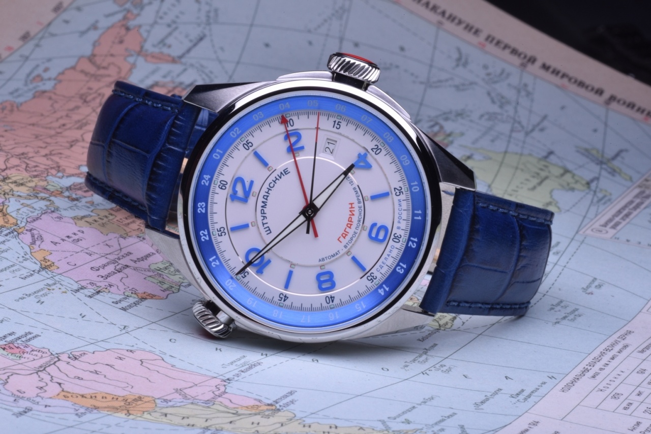

Столкнулся с такой проблемой, приобрел часы Штурманские 2426-4571143 Гагарин.
Вложение 2306497

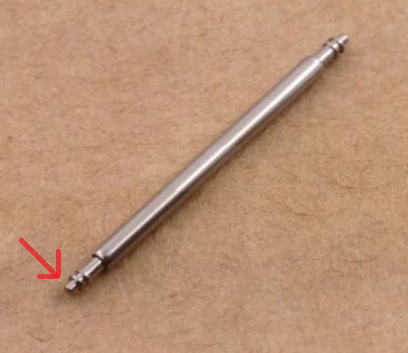

Так вот, обнаружил следующее, так как у меня не слишком широкое запястье, достаточно туго приходится их затягивать ремешком, так вот при движении запястья раздаются щелчки, после осмотра стало ясно что посадочное место достаточно большого диаметра и концевик шпильки в нем ходит. И свободный ход как я понимаю со временем разобьет посадочное место.
Возможно ли найти шпильку с увеличенным концевиком?
Вложение 2306508
Что бы посадка была плотной.. Гугление не увенчалось успехом, заказал шпильки просто потолще 2 и 2,5 мм.. но на них точно такой же концевик..
Заранее благодарен за любую помощь..

1. не застёгивайте туго. чуть запястье увеличится в диаметре - выломаете при сгибе запястья шпильку и дай бог если часы поймаете.
2. концевик сталь корпуса не раздолбит (имхо)
3. скорее всего хрустит не концевик в посадочном корпуса часов, а обратный конец концевика в трубочке шпильки (но это неточно)
4. найти утолщённые шпильки и утолщённые концевики можно на ибэй по поиску "springbar 22" или "fat springbar 22" если у вас размер к примеру 22. внимательно изучайте описания к лотам, там указаны толщины основной трубки и концевиков.
5. чтобы шпилька сидела покрепче можно пойти на хак - подобрать (купить) шпильку на миллиметр больше родного размера. например у вас 22 размер, берём 23 и ставим. она сидит чуть плотнее, пружина внутренняя давит чуть сильнее. общая "крепкость" конструкции выше.

Вот с 5-м пунктом интересно, надо попробовать. Спасибо большое, думал про 23 мм, но был опыт что не подходило увеличенное, поэтому отмел.
Спасибо.

Dima343 05.09.2018 00:46
http://forum.watch.ru/showpost.php?p...postcount=1439
https://www.cousinsuk.com/product/si...23mm-iso-swiss
(Цена за 10 шт)
