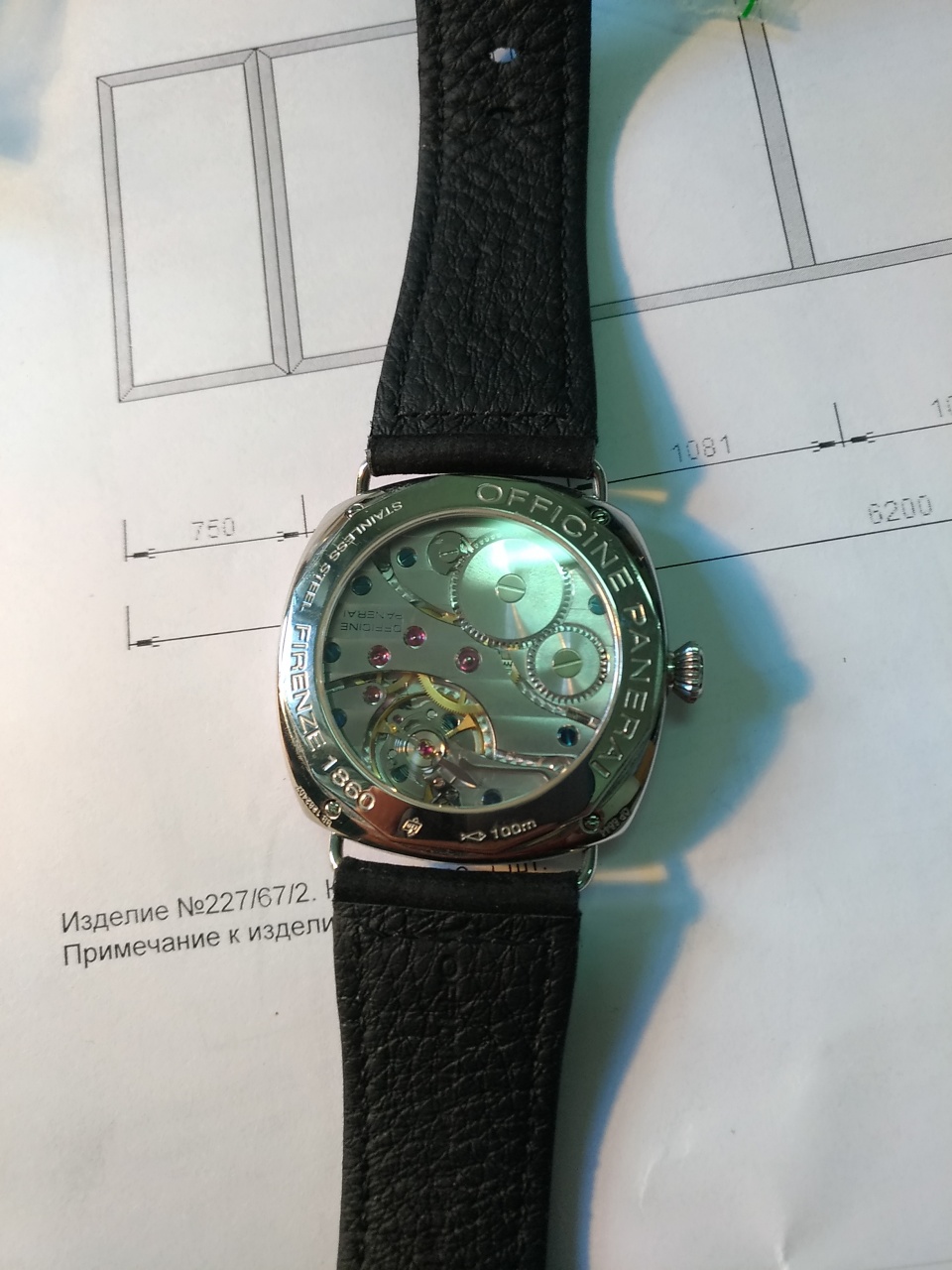

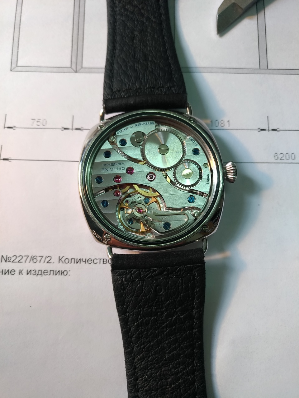

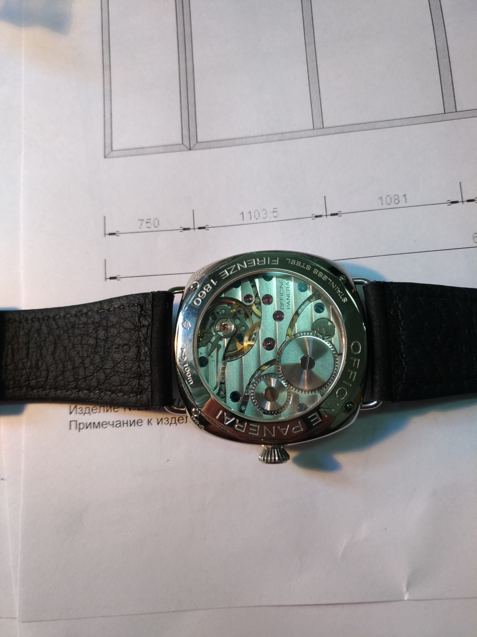

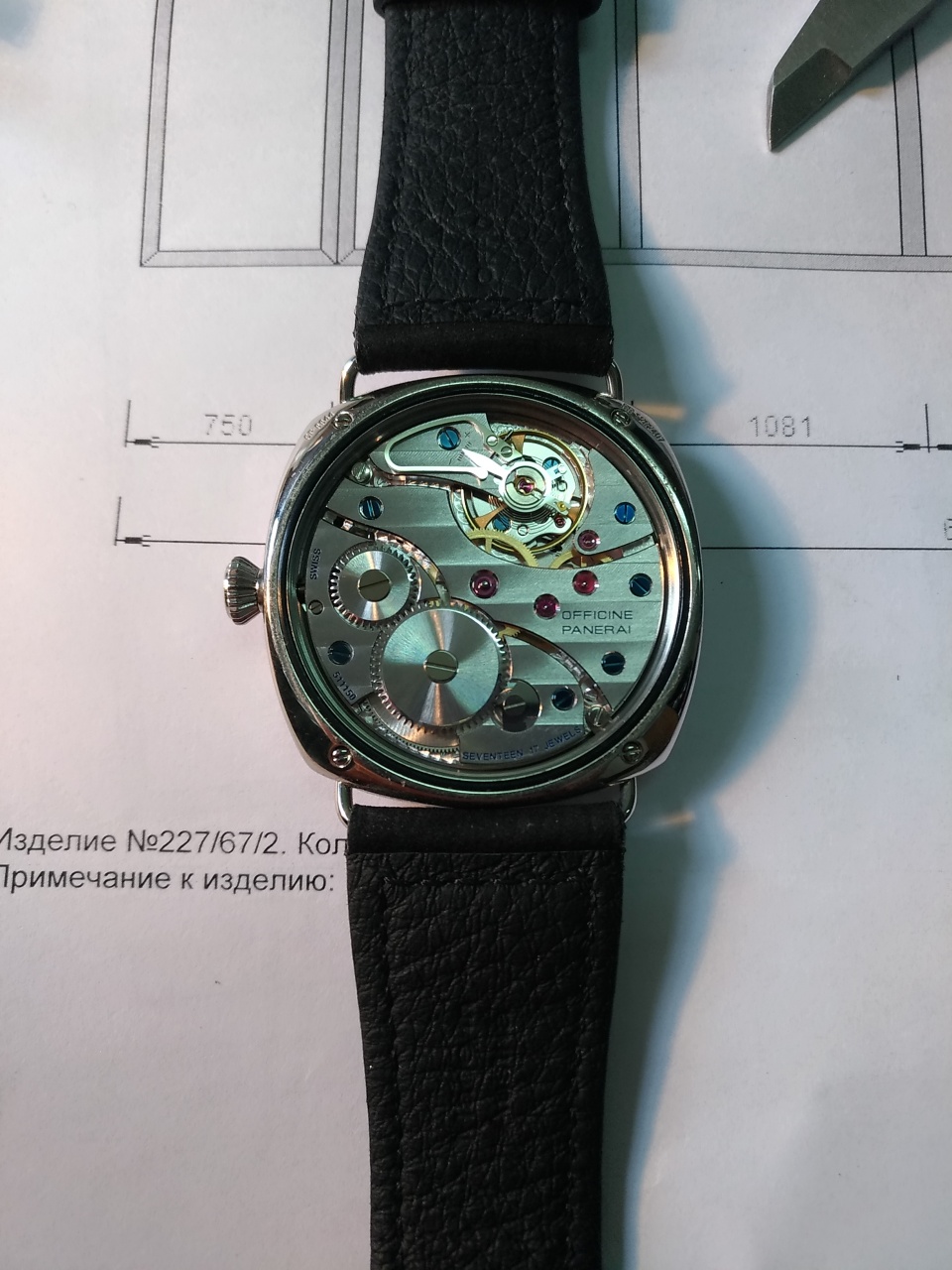

История тоже имеется.
Их приняли в ломбард. Теперь хотят продать, а они НЕ ХОДЯТ!!!
Попросили починить занедорого...
Документов и коробки нет, вот меня и терзают сомнения. Хотя, внешне очень даже хорошие.
Я в панераях не силен, но по первичным половым признакам, склоняюсь к оригиналу,
Однако сомнения:
- сломаные практически новые часы
- цена существенно ниже рынка
- приемщик в ломбарде взял не проверив? на подлинность и ход?/!
Вложение 2298657
Вложение 2298658
Вложение 2298659
Вложение 2298660
Вложение 2298661
Вложение 2298662
Вложение 2298663
Суждения принимаются с аргументами.
Murlokatam 23.08.2018 19:53
По логике Pam 183.
По механизму особых косяков не вижу (но не значит, что их нет - смотрю с телефона) по циферблату смущает открытая 6 (но радики детельно не изучал может были разные в разные годы).
Что не нравится на фото с телефона - форма основания лебединой шеи и не смог нормально увидеть Y вырез на инкаблоке.
Чем могу ..
P.s. ощущение - что чей то (w?) мод ETA (Я про мех) сугубо ИМХО.

Мне не нравится длина винта - регулятор посередине, значит, длина части с резьбой от головки до основания регулятора должна быть равна свободно видному кончику - а она меньше. Короче - если закрутить винтик до упора - регулятор не достигнет краевого положения. Проверьте, так ли это.
Кончик торца лебединой шеи (той части, что крепится болтами) - скруглён, а должен быть острым:
http://s1080.photobucket.com/user/AL...f49bf.jpg.html
М.б. допиленный вариант H Maker. Или просто фото такие и мне чудится.

а если по делу - "кончик лебединой шеи" не скруглен,а правильной формы - смотрите внимательнее .Бэкицур этта-таки панерай за 4-5 килоевро с механизмом ETA 6497 стоимостью 200$:p. и да , тема не в том разделе

Murlokatam 24.08.2018 19:11
Не знаю....
То ТС - а можно сделать качественные фото узла баланса ?
