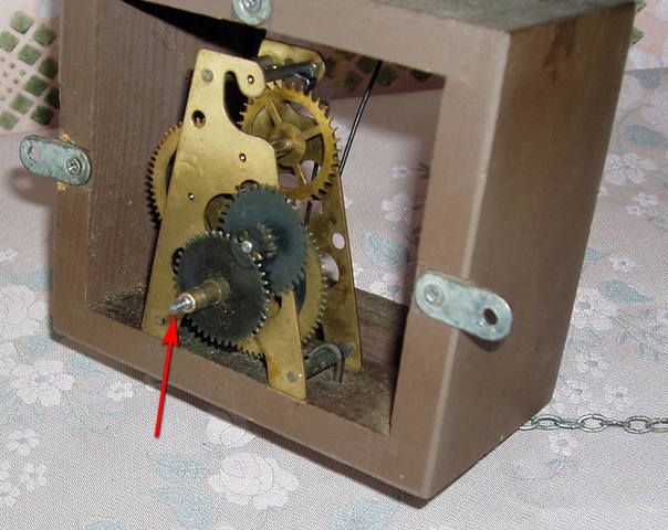

Здравствуйте. Нужно починить простые ходики, но есть проблема. Как разобрать для замены вал на котором держится цепочка. На нём с одной стороны запрессована шестерёнка а с другой стороны механизм цепочки.
Где указана стрелка сорвана резьба.
Спасибо.
http://images.vfl.ru/ii/1532786245/9...22662190_m.jpg
nevenbekriev 28.07.2018 17:29
Самый простой вариант ремонта - нарезать плашкой новую резьбу чуть тоньшего диаметра и подобрать другую гайку.
Если нужно разобрать, то надо выпресовать маленькую шестерню.
Sashun 28.07.2018 21:27
Для подобного ремонта разбирать часы не требуется. Всего-то нужно зафиксировать от вращения минутное колесо и навернуть на его хвостовик рукой плашку. Резьба восстановится - будет как новая.
Но, можно резьбу и не восстанавливать, а накрутить на нее малый кусочек обычной швейной нитки - держать гаечку будет не хуже новой. Чтоб нитка не раскручивалась, не забудьте послюнить большой и указательный пальцы рабочей руки :) .
4MASTER 28.07.2018 22:58
Сообщение от Sashun (Сообщение 4973407)
не забудьте послюнить большой и указательный пальцы рабочей руки .
Откуда слюни в такую жару ….. Так , остатки какието ….
Vasiliy K 28.07.2018 23:08
Сашун, Вы, как всегда, великолепны. В прямом смысле советуете на сопли закрепить... :) (Без обид.) Держать, может, и будет кое-как, но уж точно не как новая. Так что соглашусь с нашим болгарским гуру и добавлю, что гайку можно поискать среди деталей старых чертёжных инструментов (к ОЧЗ с обоими вариантами резьб я неоднократно подбирал гайки от циркулей и рейсфедров).
