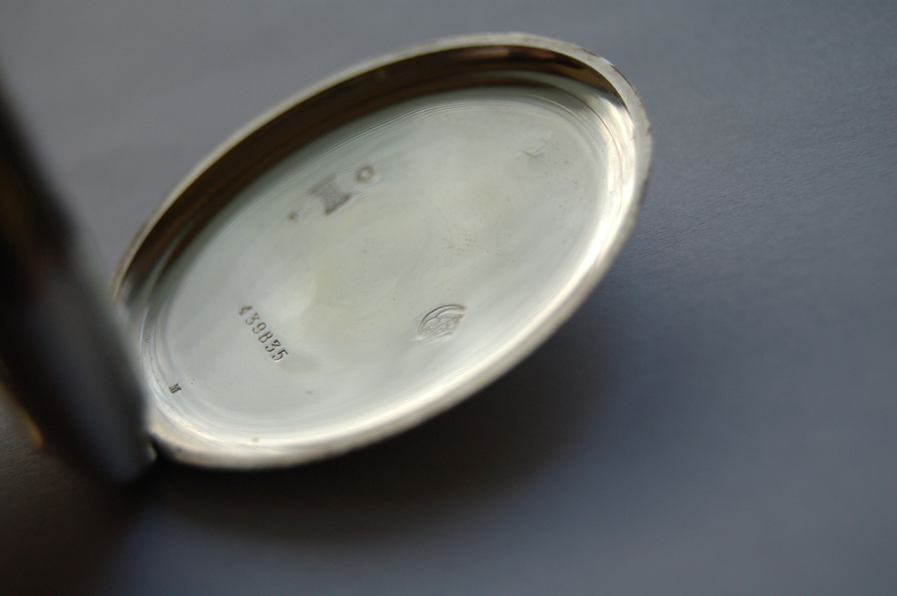

Приобрел такие часы. Хотел бы услышать мнение профессионалов относительно них.
На 1й крышке клейма: Глухарь (большой), Глухарь (маленький), [0,800], полумесяц с короной и буква М. Вторая крышка содержит те же клейма и номер 439835. Маленькое клеймо глухарь присутствует и на других элементах корпуса и заводной головке. Механизм CH.F. TISSOT & FILS LOCLE. Циферблат с лицевой стороны имеет только метки и цифры времени.
На корпусе осталась (малость потерта) позолота.
На 2й крышке нацарапано: T 6687, 1423Z, 5058Z.
Диаметр корпуса без ЗГ 49-50 мм
Диаметр механизма 41 мм
Все ли с часами в порядке, и родное?
Нормально ли то, что циферблат не имеет никаких надписей кроме цифр и меток времени?
Что за механизм (поподробней)?
Сколько стоят?
Можно ли узнать точно год производства?
За ранее спасибо всем.

Вот, что уже стало известно.
Клеймо Граус/Птица в форме "Глухарь". Клеймо Швейцарской пробы серебра 0,800 использовалась с 1880 по 1933 год.
Микролиск по номеру выдал: Tissot-Taschenuhr mit Seriennummer 439835
Das Herstellungsjahr war (zwischen) 1929 - 1930
http://www.mikrolisk.de/show.php?site=206
Все вопросы по прежнему актуальны.

На мой не профессиональный взгляд с часами все в порядке .
То что цифер не подписан такое встречается и в том числе у TISSOT .
Стиль цифр у них такой был , стрелки аля.. тоже часто встречаются
Вот как один из примеров :
http://cgi.ebay.com/CH-F-TISSOT-FILS...item1c13bd75e8
По механизму тоже все ОК . Аналог как пример ниже :
http://cgi.ebay.com/ANTIQUE-Ch-F-TIS...item3a5ca05d6b
По стоимости не подскажу , но общее состояние очень хорошее , да и в отдельности и цифер и мех , и корпус -- сразу видно больше бережно хранились , чем носились или реставрировались. Единственное как коллекционная вещь -- на любителя . ИМХО
Все остальное Вы вроде и сами по ним нашли .
