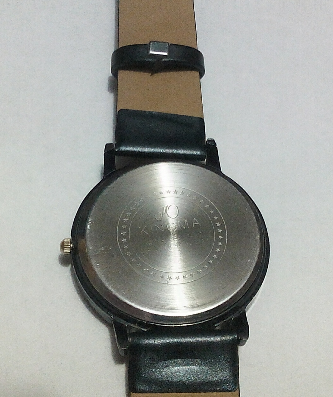

Небольшая предыстория:
Были найдены лет 15 назад, с тех пор просто лежали в коробочке, видимо, ожидая своего часа и он, по всей видимости, настал...

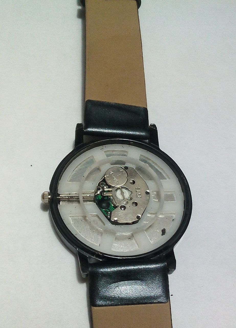

Конечно же они не шли, ни тогда, не сейчас. Ямки для подцепа никакой не было, но открылись они на удивление легко, с помощью лезвия ножа у нижней шпильки. Из того, что не видно на фото: батарейка стояла "377А", а маркировка на модуле - "SL68". Циферблат в темноте не светится, равно, как и стрелки. Вот, собственно, что по ним известно на данный момент...

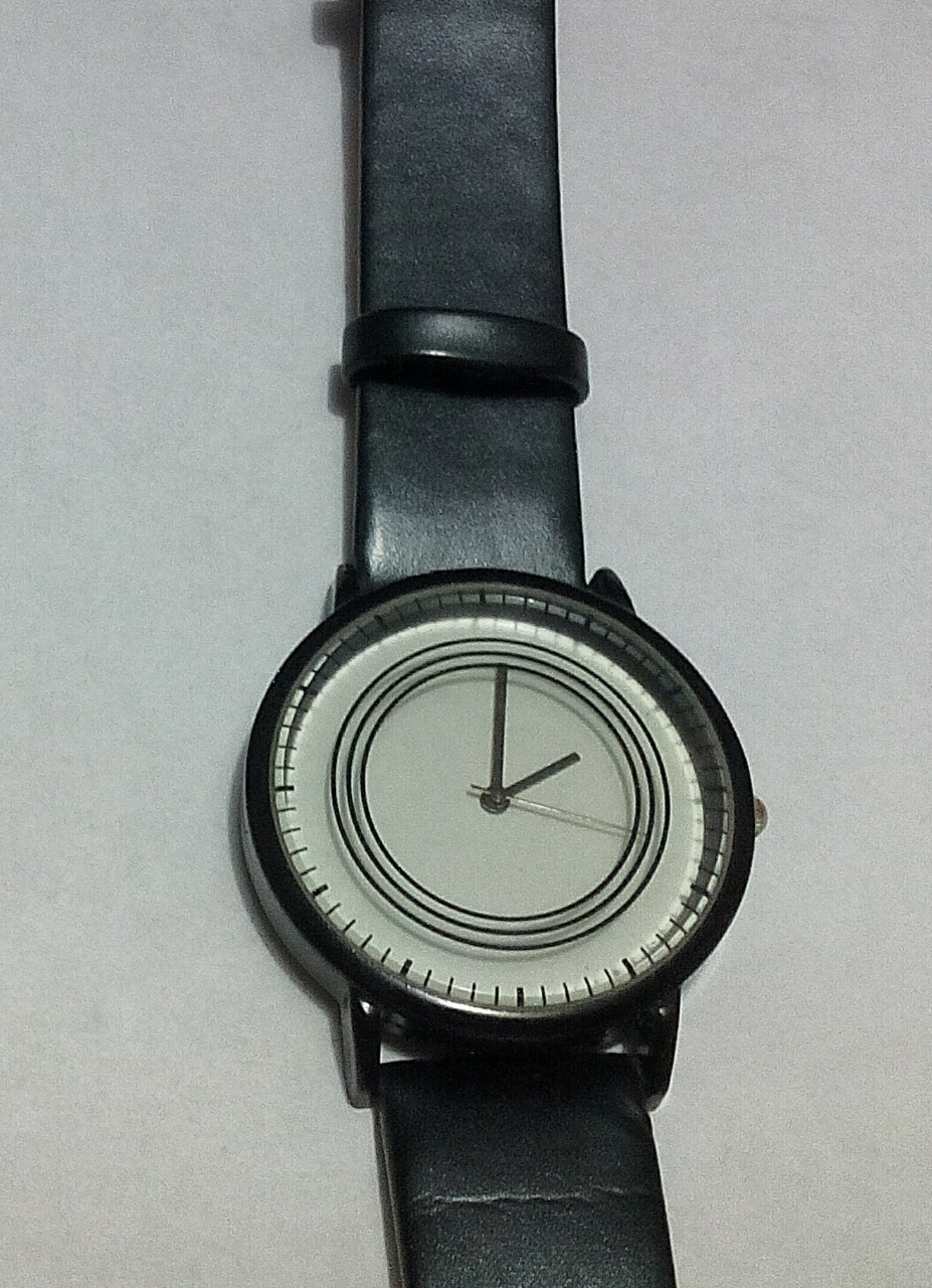

Дизайн - на любителя, ремешок тоже не высшего качества, как мне показалось.
Погуглив немного, я так понял - это что-то связанное с китайской фирмой "Xiaomi" или я ошибаюсь?
Если у кого-то имеется какая-либо информация по ним - очень бы хотелось о них узнать больше.

Lucian 09.05.2018 23:37
Это просто noname китайские часы ценовой категории от $3 до 5.
P.S. 15 лет назад фирмы Xiaomi даже в проекте не было. :cool:

Вставил новую батарейку – затикали.
Пока заметил такую особенность: когда оттягиваешь "ЗГ" для корректировки времени – секундная стрелка замирает, а после выставления точного времени до секунды и нажатия на "ЗГ", часы первые часы заметно отстают... Первый час: отставание секунд на 12, следующий: ещё секунд 5, потом как пока не знаю – не выдержал подвёл и заметил это)

Разобрался с произвольным отставанием времени: видимо они падали и т.к. минутная стрелка тяжелее всех, то погнулась немного и при совпадении секундной и минутной стрелки (только если часы на руке и циферблатом вниз), секундная цеплялась за минутную и время останавливалось пока часы не поворачивались циферблатом вверх. По видео понял как снять "ЗГ" с валом и поправил стрелки чтобы не цеплялись одна за другую в любом положении часов. Подозреваю, что такой баг может возникнуть практически на любых классических трёхстрелочниках при падении, так что имейте ввиду ;)
