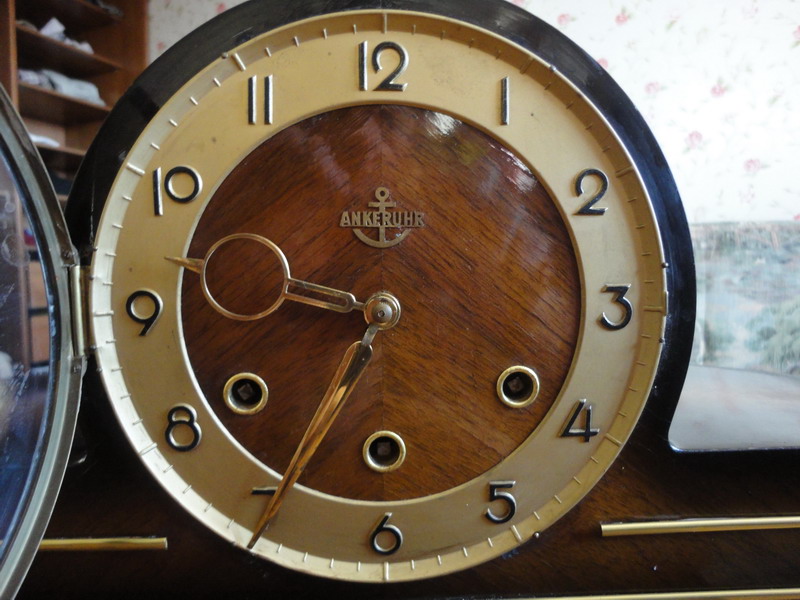

siealex 24.04.2018 16:04
Вложений: 1
Настольные на предпоследнем фото:
http://forum.watch.ru/attachment.php...1&d=1524575031
Странно только, что указано "электрические часы и часы с синхронным двигателем", а тут механика.

NickFMS 24.04.2018 17:44
Вложений: 1
Сообщение от siealex (Сообщение 4833964)
Вот эти точно механика, я туда внутрь заглядывал :-) :
Вложение 2177202
А то, что на сарае написано, значит мало, там всё равно дрова хранятся :D
