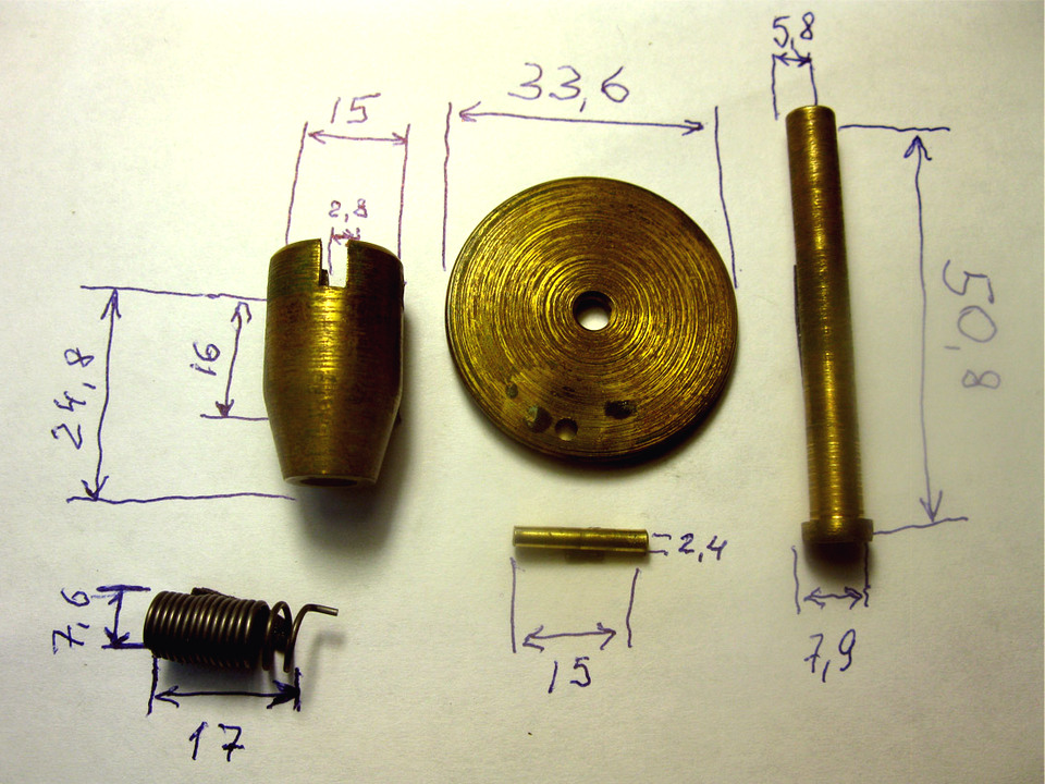

Душан Грујић 13.04.2018 23:43
Вложений: 2
Сообщение от andreyy59 (Сообщение 4817487)
Может кто сталкивался собственно нужно восстановить работоспособность ключа на МХ 6 прокручивается никогда не пробовал его разобрать! Или просто искать новый но ведь его собрали значит можно восстановить?
Добрый вечер!
Эпоксидка, мягкий а также и серебряный припои не смогут помочь. Ключ должен быть способным вращаться в направлении против часовой стрелки внутри головы. Если желание восстановить то надо заменить пружину на новую с чуть меньшим диаметром, так что ключ не будет проскальзывать.
Благодаря Андрею Крукович есть фото и размеры деталей оригинального ключа, я изготовил заводной ключ для замены недостающего, сохранив аутентичность.
С уважением, Душан
http://forum.watch.ru/attachment.php...1&d=1523651760
Vasiliy K 14.04.2018 00:35
Спасибо огромное за исчерпывающую информацию! Я и не знал, что бывают ключи со встроенной обгонной муфтой.
