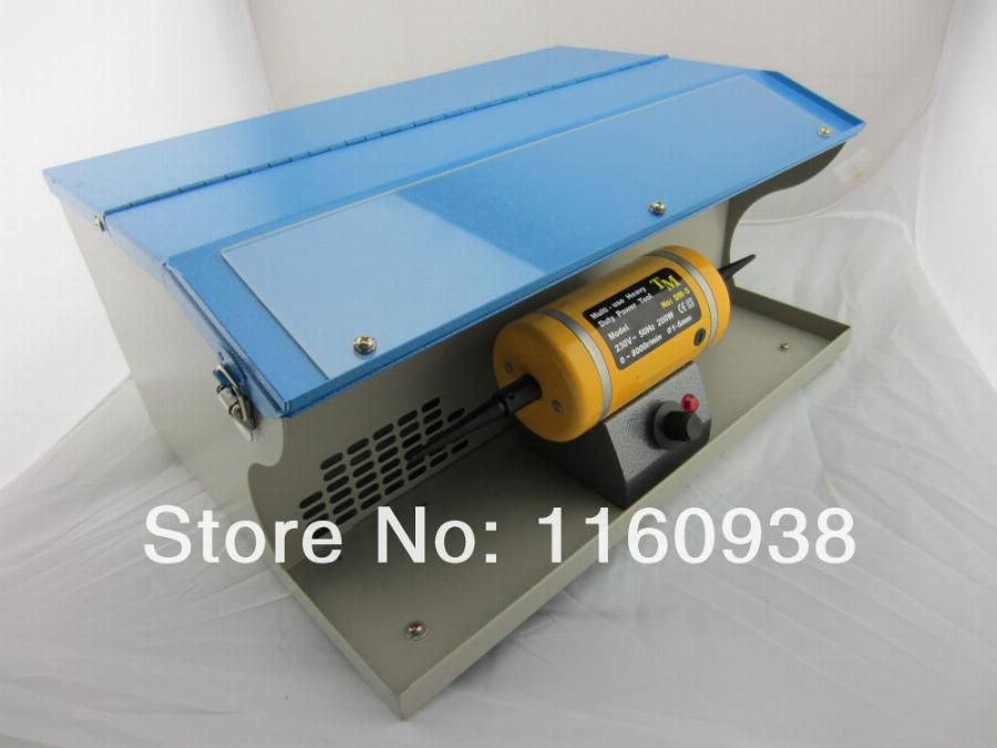

Хочется приобрести инструмент для полировки. Пожалуйста, дайте рекомендации в какую сторону смотреть. Нашел на Али(где-ж еще:D) вот такой вариант.
https://s8.hostingkartinok.com/uploa...ba3b135ebc.png
Кто-нибудь что-то подобное приобретал? Стоит того?
Может посоветуете что-то проверенное?
На сколько в этом деле допустимо пользоваться китайским инструментом? До этого покупал у китайцев отвертки, так весь разпсиховался:mad:, в итоге попросил мужиков в гараже выточить.
Винтик 28.01.2018 11:25
Здравствуйте!Вы задали вопрос и сами на него ответили. Кетайцы и точная механика-вещи абсолютно несовместимые. Бержеон вам в помощь. А вообще-то с хорошим, качественным инструментом беда!

Что полировать собрались ? Первым делом нужен большой воилочный круг , установленый на моторе - наждаке.
А такой инструмент как вы ищите для мелкои моторики , там где большим кругом не подлезть и для работы алмазными пастами.

Винтик 28.01.2018 13:50
Как вам уже абсолютно верно написали,в первую очередь необходим двигатель,на валу которого вы сможете крепить нужную вам оснастку.Крайне желательно,чтобы: мощность двигателя была 250-400 ватт; можно было регулировать обороты в диапазоне от 500 до 2700-3000 об.м.; на валу двигателя стоял патрон любой конструкции для крепления оснастки; была предусмотрена емкость для сбора отходов, образующихся при полировке-шлифовке; можно было быстро и надёжно поставить двигатель в вертикальное положение. Ну и конечно, сама оснастка. А поиск-покупка-изготовление оснастки занятие настолько увлекательное, что жизнь ваша наполнится новыми смыслами. Удачи! С уважением.

если Вы не собираетесь заниматься полировкой в промышленных или коммерческих объемах, то подойдет и такой дремель или обычная дрель ( в данном случае самым важным является наличие регулировки количества оборотов, чем она шире тем лучше), оснащенная специальным поворотным!!!! держателем, например таким:
Набор кругов нужен диаметром больше.
Основные расходники которые Вам понадобятся : набор кругов, полировальные пасты (типа dialux, или более дешевые аналоги), полировочный скотч, набор наждачной бумаги (от 400 до 2500 зернистости) ....
На форуме есть тема про полировку (очень большая) там много информации... поищите...
Dima343 29.01.2018 23:37
Вложений: 1
полировка это не так просто, как кажется
это я понял, когда стал работать в мастерской, где существует разделение труда на мастеров-часовщиков и полировщиков
бормашина с насадками это только вспомогательный инструмент, но никак не основной
основной - это полировочный мотор с винтовыми конусами с обеих сторон, на которые насаживаются полировочные круги
Вложение 2080378
кругов много, более жесткие, пушки, разные пасты для стали, золота, титана...
но забои и крупные царапины перед полировкой удаляются вручную наждачной бумагой разной зернистости, иначе, если сразу полировать - на месте царапин и вмятин появятся ямы
сатинирование также наносится вручную, наждачной бумагой, наклеенной на палочки
там где есть граница между глянцем и сатином, важно ее не нарушить и не завалить - для этого при полировке участки сатина заклеиваются специальной лентой
помните, неудачной, дилетантской полировкой можно безвозвратно испортить корпус, превратив его в заполированный обмылок

NSGV 30.01.2018 14:07
Если смотрите на Али, то смотрите Hilda 400 W. Дремель уже не торт. Особенно китайский. На самом деле все эти большие станки для удобства и ускорения процесса. Если есть время, можно и гравером всё сделать. Только не забывать поговорку: семь раз отмерь, а отрезать не торопись.
