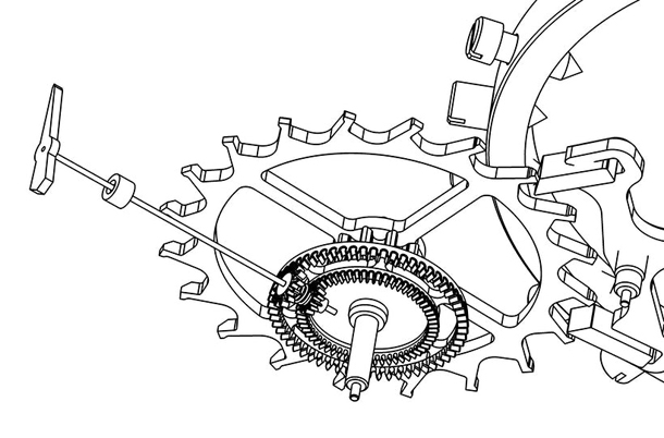

Слово «foudroyante» означает «молния». Обычно часы с секундной стрелкой foudroyante не встречаются, кроме хронографа, так как в традиционной форме она использует много дополнительной энергии. В версии EWT используются микромеханические методы изготовления компонентов для усложнения foudroyante, и их размер настолько мал, что стрелка может непрерывно приводиться в движение с помощью спускового колеса, не производя практически никакого дополнительного сопротивления.

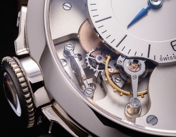

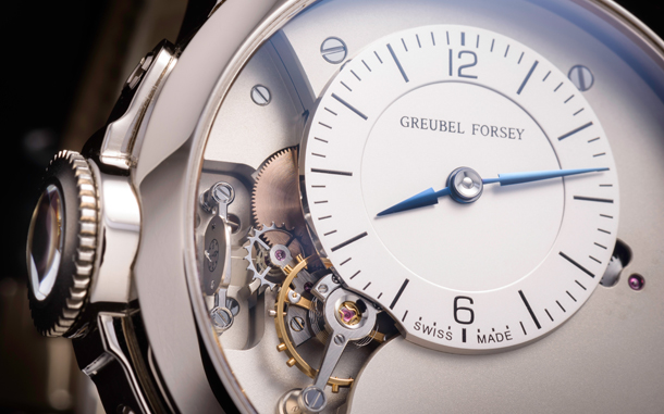

Принцип работы усложнения простой: есть двойное колесо, установленное на оси спускового колеса, которое переключается на два корончатых колеса на валу стрелки foudroyante. Каждый раз, когда спусковое колесо открывает и продвигает зуб, секундная стрелка прыгает вперед. Циферблат foudroyante отмечен метками с шагом 1/8 секунды, что указывает на балансовую частоту 28 800 пк/час.
По словам Greubel Forsey, на самом деле были созданы две успешные версии этого усложнения. Вторая версия распределяет натяжную пружину между двумя коронными колесами на валу стрелки foudroyante, а также использует специальную систему подшипников для вала стрелки, в которой стальной вал с восьмиугольным поперечным сечением проходит внутри алмазного подшипника; алмаз и сталь имеют еще меньший коэффициент трения, чем синтетический рубин и сталь. Эта система подшипников является предметом второго патента.
Вся система использует только 5 наноджоулей за каждый прыжок секундной стрелки. Джоуль является стандартной международной единицей энергии и равен примерно количеству энергии, необходимой для поднятия среднего помидора на метр от земли. В Википедии упоминается, что у летающего комара около 160 наноджоулей энергии. В любом случае, использование энергии настолько незначительное, что можно применять постоянно действующую стрелку foudroyante, не имеющую заметного отрицательного влияния на амплитуду баланса. Усложнение foudroyante от Greubel Forsey является часовым безумием в лучшем смысле этого слова.

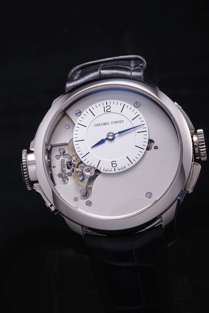

BogdaN78 16.01.2018 09:42
Решение по оформлению циферблата неоднозначно. Открытая поверхность платины с винтами смотрится немного кустарно что ли...
