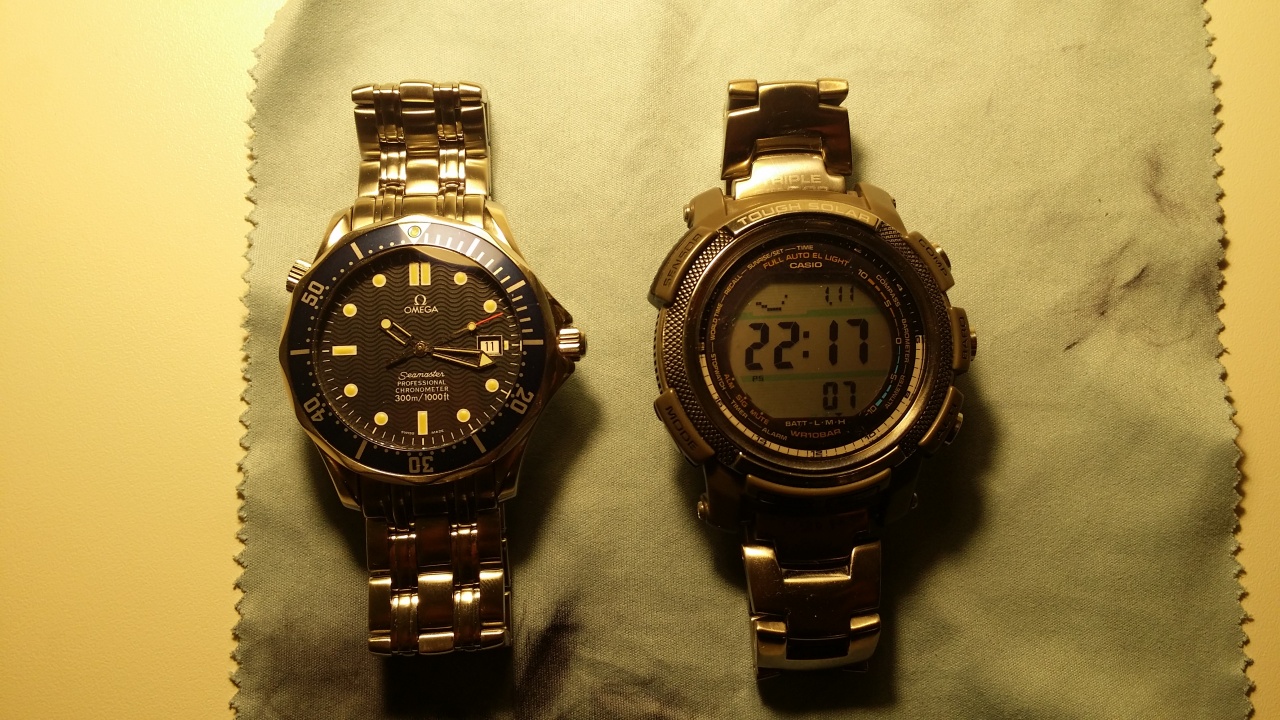

igorz42 11.01.2018 22:33
Вложений: 1
Спасибо всем, кто откликнулся. Вторые сутки лежат на столе, идут секунда в секунду и не останавливаются. Завтра буду пробовать носить их на руке.
Вложение 2061186
