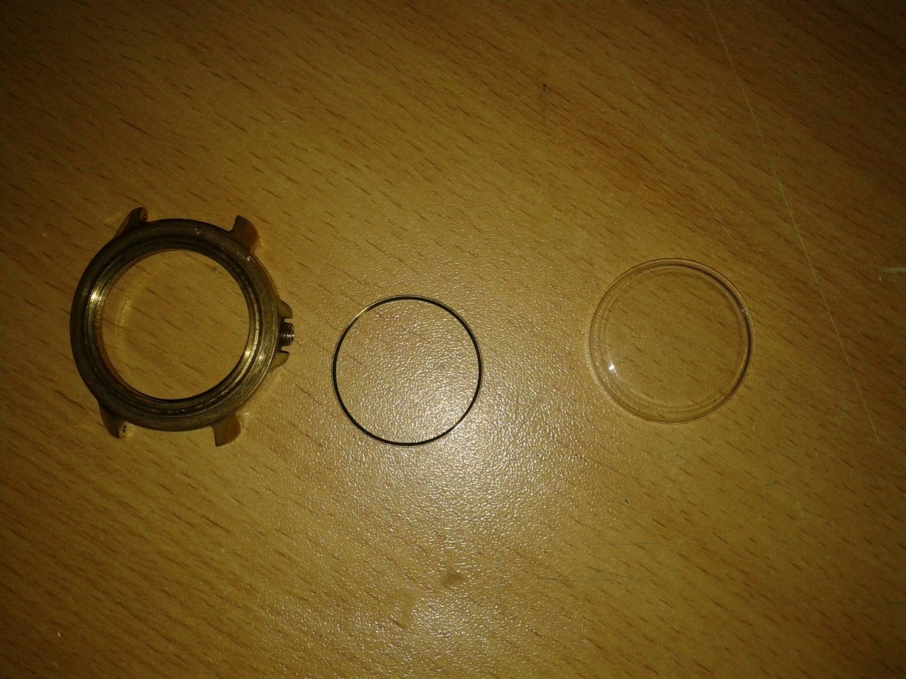

Доброго времени суток уважаемые форумчане! Подскажите, пожалуйста, правильный порядок действий при установке стекла на Командирские! Имеется: сам корпус, новое стекло, полученное от часового мастера и железное кольцо герметизации, выпавшее при удалении старого стекла. В каком порядке собирать?
P.S Вроде бы слышал, что есть люди, сумевшие выполнить посадку стекла без пресса, это возможно?
Вложение 2037490

Посмотрите сначала, налезет ли кольцо на новое стекло, т.к. стекла на командирских и амфибиях разные. Если кольцо не налезает, то любой мастер за 5мин. поставит его "крабом". Если ставить с кольцом, то корпус минут на 10 в горячую воду, а стекло, вместе с кольцом, в морозилку. Потом вынимаете и стекло и корпус, и на ровной поверхности, АККУРАТНО без фанатизма, ладонью или через книгу, например, запрессовываете. Стекло встает обычно со щелчком.
NSGV 18.12.2017 16:47
В командирских всё не так печально. Кольцо вставляется в стекло широкой стороной к циферблату. Нужно попасть ровно в фаски со всех сторон, тогда стекло зайдёт без сверхусилий. Небольшой перекос не позволит стеклу встать на место. Щелчок не обязателен.Постарайтесь прикладывать усилие к краям стекла, если будете давить по центру, сломаете.

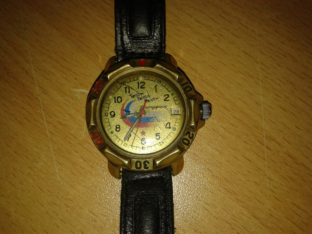

Огромное спасибо за помощь, дорогие друзья! Стекло охлаждал, корпус нагревал, оно вставало, но кольцо поставить не мог. После попытки установки кольца в корпус, стекло лопнуло. Далее приведу свой порядок действий, но ни в коем случае не претендую на правильность этого способа:
1. У меня дома имелся корпус от часов "Восток Русь", в принципе, обычный советский восток, из него выдавил стекло, которое по диаметру,естественно, подошло. Стекло выдавилось вместе с этим кольцом, чему я несказанно обрадовался:)
2. На полу аккуратно установил стекло в свой корпус, локтём запрессовал, оно встало с щелчком, причем очень хорошо, не вывалилось и ходуном не ходило. Потом уже установил безель и механизм.
3. Теперь часы на полном ходу и радуют меня своей точностью и внешним видом.
Вложение 2048256
P.S. Для таких же, как и я, начинающих любителей, не имеющих должного опыта и инструмента могу посоветовать этот способ только в том случае, если вам не очень важна герметичность. Мой "Командирские" - повседневный вариант, бытовой водозащиты - дождь, мытье рук, иногда душ и кратковременные погружение они выдержат, для меня в них главное - точность и внешний вид, для лета есть Амфибия:)
