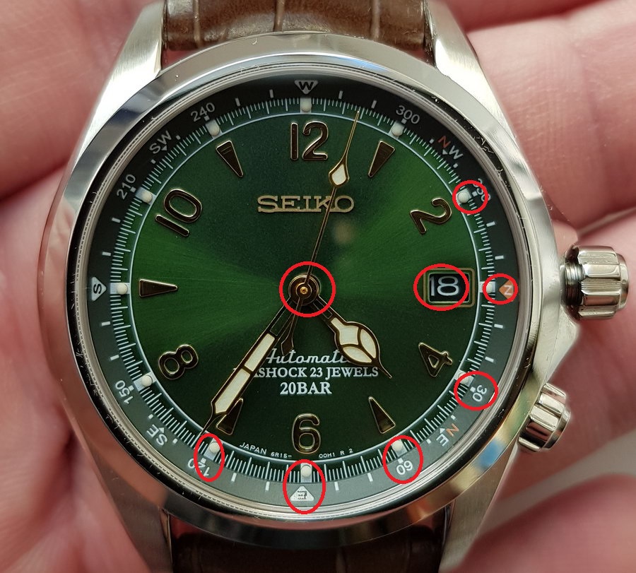

LauraBr 01.12.2017 13:41
Вложений: 1
Сообщение от Naf Naf Pigs (Сообщение 4605602)
Лично субъективный, понятное дело.
Да понятно
Что делать? проклять, выкинуть, и купить ориент 3 стар
Это те часы, которые сейчас под Сейко?
Вложение 2017871
А какой тут вывод? Лично субъективный, понятное дело?
