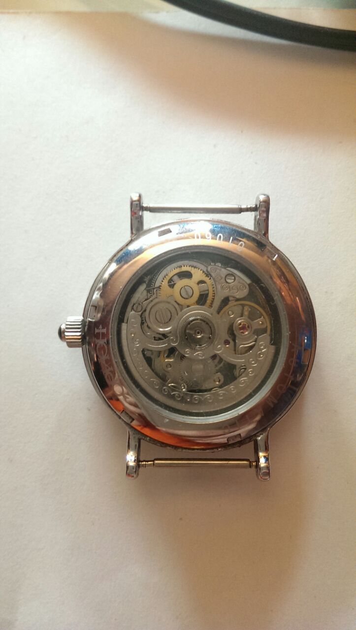

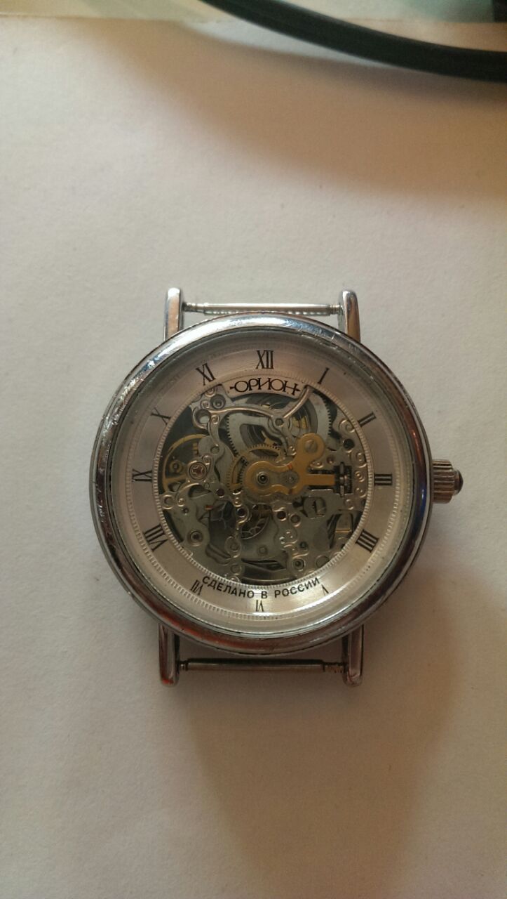

Приветствую, господа знатоки! Имеются вот такие часики
Вложение 1933236Вложение 1933237
Изыскания в интернете помогли определить их как Орион модель 141 на 20 камнях. На часиках, как видно на фото, к сожалению, нет стрелок. Поиски запчастей ни к чему не привели. Трубку в самом Орионе никто не берёт и на письма, увы, мне так и не ответили. Так вот вопрос, как все могли догадаться, мой таков: "Что за механизм и как подобрать подходящие стрелки?" Или может кто нибудь подскажет, где взять оригинальные?
Благодарю за внимание.
siealex 20.09.2017 01:07
Обычный ОЕМ китаец с Али, на котором проставили (или заказали прямо в Китае) это название. Всё. Стрелки подбирать надо не по механизму, а по диаметру осей. Измеряем микрометром, округляем до 0.05 мм в меньшую сторону (секундную - до 0.01 мм) и ищем.
