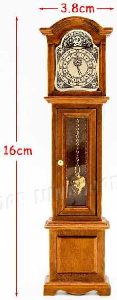

Ближайший аналог часиков из первого сообщения темы - https://meshok.net/pic.php?id=56291279 . Судя по конструкции корпуса и аксессуарам (гири-шишечки, цепочки, поводок маятника) - аналог того же производителя (цена 38 баксов).
Оказалось, что настоящие (которые таки ходят) кукольные миниатюрные часы - это, вообще, отдельный вид интерьерных часов. Причем, стоящих, несмотря, что кукольные, весьма приличные деньги. Обычный масштаб - 1:12, т.е. напольные часы высотой 192 см изготавливаются высотой всего 16 см.
Пара примеров
1. Часы напольные с маятником, с действующим часовым механизмом
Арт. 001.670/0, Наличие: распродано, Масштаб 1:12.
Напольные часы с действующим часовым механизмом (на батарейке - в комплекте) в деревянном корпусе. Под циферблатом располагается деревянная дверка со стеклом, за которой декоративный маятник и гирьки, по бокам часы декорированы фарфоровыми статуэтками. Предназначены для декорирования кукольного домика.
Внимание: Не является игрушкой!
