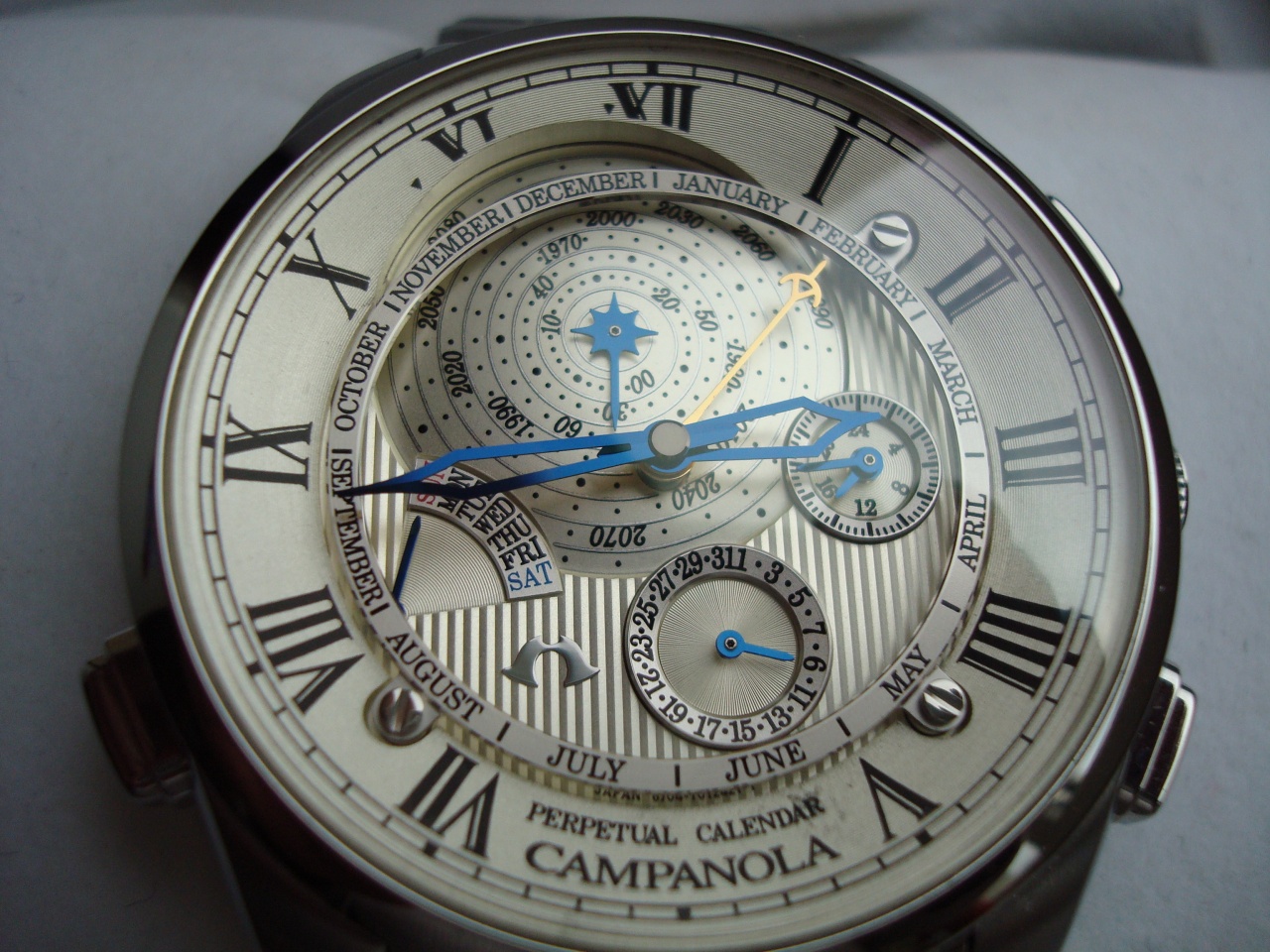

А какая разница Хрономастер это или другие часы - это часы. Если вы решили это делать сами,то открывайте крышку и смотрите марку аккумулятора,легче найти на Ebay чем в Москве да и по деньгам выйдет дешевле. Вот тебе и Хрономастер ,оказывается и он не вечен и что толку от этой 10 летней гарантии особенно в России. Думаю что интересующей вас информации вы не найдете,так как таких часов мало на форуме и скорее всего никто их не вскрывал и аккумулятор не менял. Так что у вас два варианта или отправка в Японию или заниматься ими самому. Я в Кампаноле сам менял батарейку и что - часы идут, все работает а калибр в ней тоже не прост. Вложение 1885255
