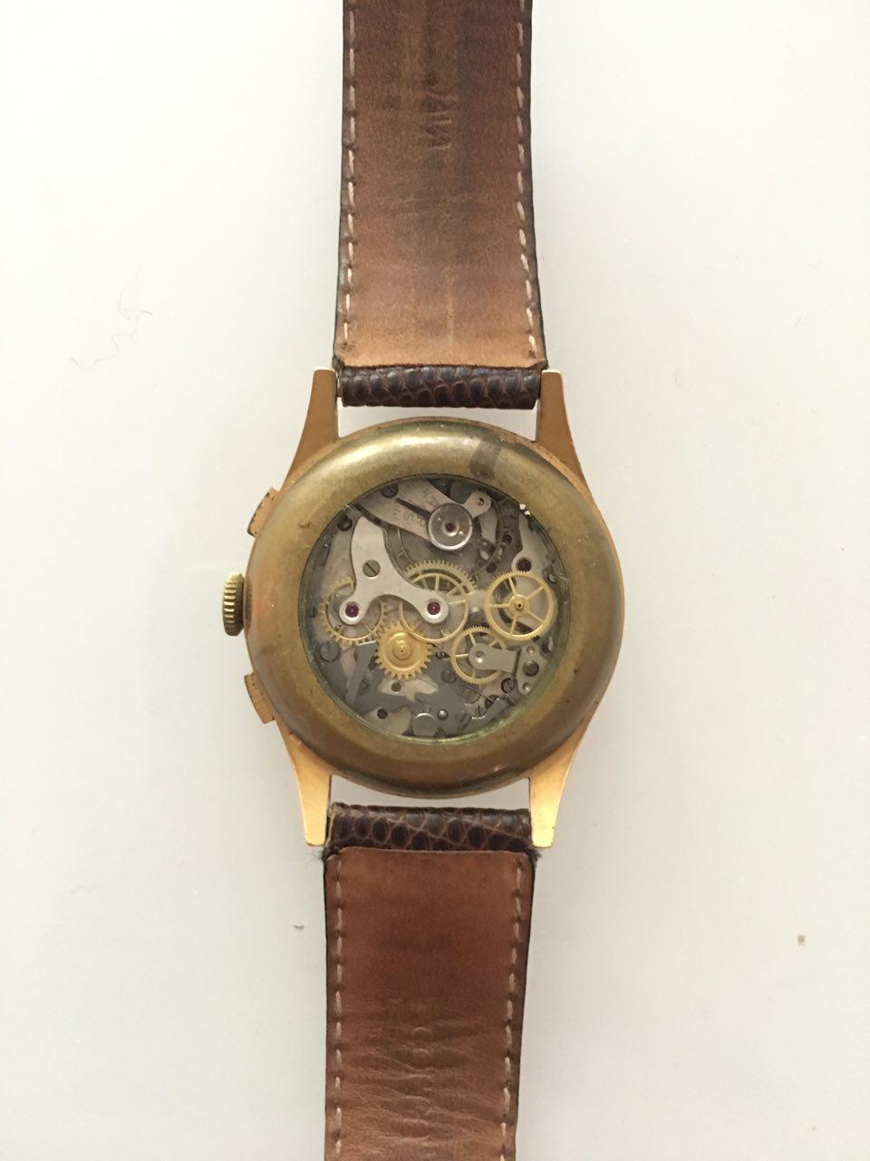

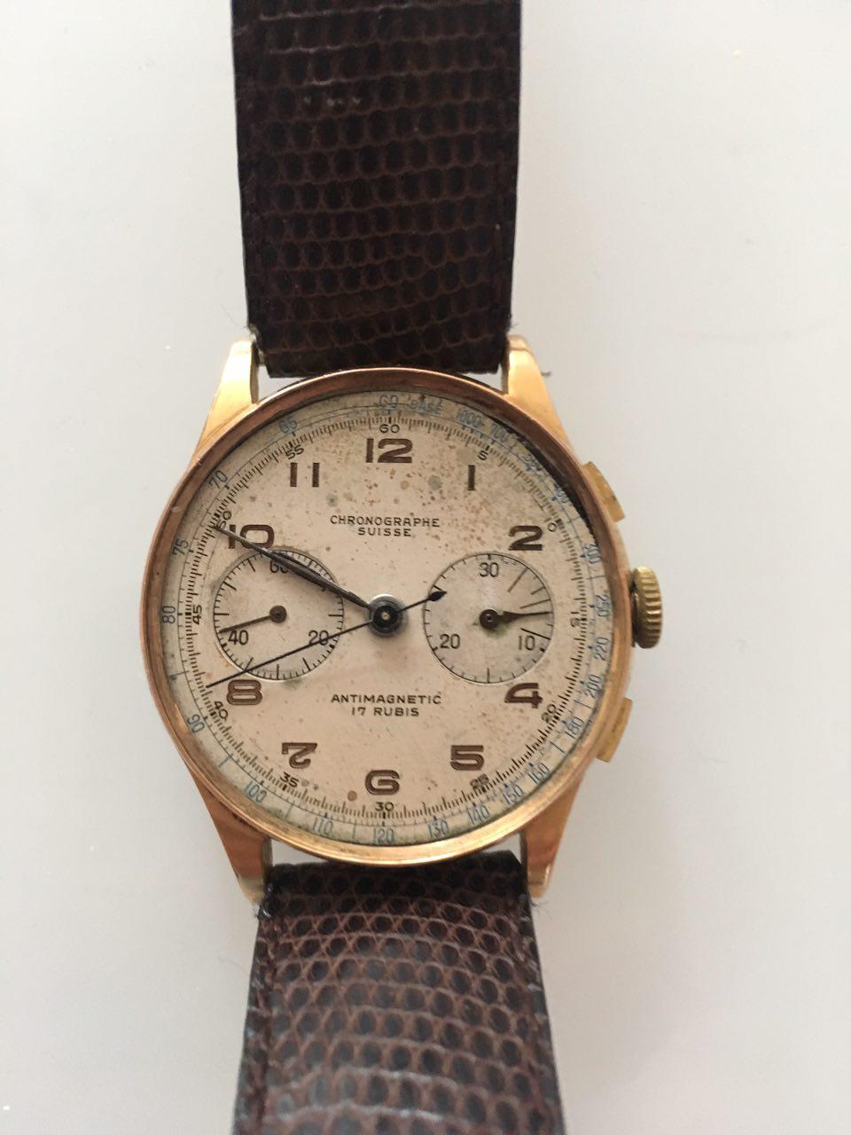

От отца остались часы, пытаюсь понять что за модель и имеет ли ценность кроме памяти.
После понимания, что это за часы, хотел бы разобраться как их и где лучше привести в рабочее состояния и сколько это будет стоить.
Спасибо заранее
Вложение 1846018
Вложение 1846017

sportura 27.06.2017 14:10
На столь винтажных хронографах точно не делали прозрачные задние крышки))))))
Vasiliev 27.06.2017 14:16
Сообщение от sportura (Сообщение 4382845)
что это может быть за модель?
Может это все муляж, а часы китайские и на батарейке? такого не бывает?
от моего отца можно ожидать полного диапазона вариантов) от ультраэксклюзива, до шутливых вещей
Kuzma8246 27.06.2017 14:20
Знаю часовщика,который такие хроны приводит в порядок от 6000 р.,в Краснодаре,на Гоголя 66....
Но при условии,что кнопки и рычаги и вообще всё целое!
То-есть чистка,настройка сброса и накопителя,да и просто репассаж!
Делал у него Гамильтон на 7750-отдал 10 000 р.-до этого часы не скидывали на ноль хрон и накопитель был сломан
А крышку просто зарезали и вставили стекло-что на мой взгляд плохо)))))
Герметичности не будет,хотя ее и так не было
ByLavren 27.06.2017 14:45
...корпус скорее всего в золоте 750 проба, на реверсе на семь часов ухе, видна "чекуха" вроде, а крышка это внутренняя, современное рукоблудие со стеклом, должна еще быть внешняя-золотая! имхо
Vasiliev 27.06.2017 15:07
Сообщение от Avrgitler (Сообщение 4382895)
правильно ли я понимаю, что часы могут обладать ценностью, при этом видны лишние манипуляции с ними, уже во время владения ими?
Rez 27.06.2017 15:22
Часы на механизме Landeron 51 без опознавательных знаков, но вполне соответствует производителю. Задняя крышка, безусловно не родная. Корпус скорее всего золотой. Механизм не редкий, выпускался длительное время. ЗА 1000-1200 евро можно найти в золотом корпусе родном и в более лучшем состоянии.
