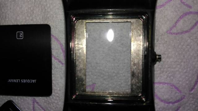

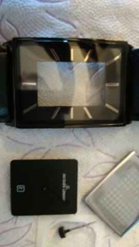

Здравствуйте, отлетела риска 7 часов. Снял механизм и у видел это, рамка циферблата как будто вставлена через стекло. Есть мысли как добраться до циферблата?

4MASTER 20.05.2017 18:10
Закроите крышку , заткните дырку для валика , бросьте корпус в стакан с кипятком , пусть полежит там минут 10 .
Потом откроите крышку и выдавите стекло из нутре .
Другой способ , разбить стекло , потом вклеить новое.....
intellegent 20.05.2017 18:31
4MASTER То есть без снятия стекла ни как не обойтись? у меня нет приспособлений для того чтобы вклеить герметично стекло обратно(
Ogfresh 20.05.2017 19:36
Привет. если у Вас нет приспособлений, зачем тогда вообще лезть самому?отдайте в мастерскую..а в общем то можете попробовать подлезть и поставить метку Г-образным пинцетом, если нет, то как писал 4MASTER, либо кипятите либо выбивайте стекло, хотя если выбивать, то кипятить все равно придется, так как осколки стекла все равно останутся на проточке корпуса, если стекло нормальным УФ клеем приклеено. А в общем то никаких приспособлений и не надо для вклейки стекла, нужен Уф клей, уф лампа, ну и грамотно все подготовить, инструкция к клею должна прилагаться) на крайний случай можете эпоксидкой приклеить, но как по мне, лучше это не делать:)
intellegent 20.05.2017 20:14
Ogfresh Часы старые, решил как то поковыряться. Да привык проблемы не требующие особой квалификации решать сам подручными методами) Да там очень узко, боюсь пинцетом не подлезть(
Nakim 20.05.2017 21:03
От кипятка рамка циферблата не облезет ли ? Да и корпус черный кипятить.. Может лучше феном прогреть ?
Trops 20.05.2017 21:58
От кипятка всё облезет. Разбить не вариант, не факт что рамка достанется.... Секс ещё тот
Тока пинцетом желательно
4MASTER 20.05.2017 22:10
Сообщение от Trops (Сообщение 4331146)
Нет не облезет! Могут правда остальные метки отлететь ! Ну, клеить можно и все....
Кстати приклеить их тоже надо уметь , так что стекло не последнее препятствие.
Эта рамка приклеена к корпусу на клеи и иногда вся рамка отлетает , а стрелки проходят над рамкои. У жакЛемана полно подобных вариантов корпусов!
Trops 21.05.2017 08:55
Проблема в том, что сам циферблат упирается в эту рамку и на ней лежит. Очень неудобная конструкция
Uchenik 21.05.2017 10:52
Я загибал иголки и только ими смог знак на место поставить, главное не торопитесь
