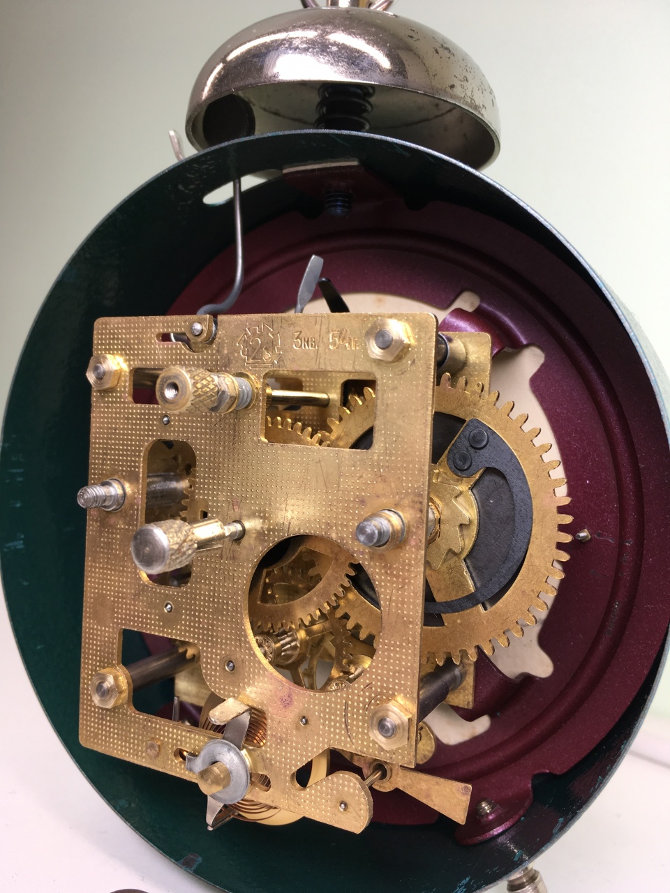

RodBLR 12.05.2017 22:28

Проблема простая. Здесь часовые мастера советовали, мол часовая пружина может оторвать пальцы. Ничего там страшного нет, в этом часовом барабане. Нужно иметь мужские крепкие руки, вот и всё.
В будильнике всё немного сложнее, там нет барабана, и пружина расслабляется до неприличных размеров. Как с этим работать, как задержать эту пружину во-первых, и во-вторых, как заправить её обратно?

Собирайте будильник не фиксируя пружину на стойке, наоборот, выпустите ее на 1,5 витка наружу (сколько получится). Пружину фиксируйте, когда платы свинчены вместе.

Для спуска пружины надо вынуть анкерную вилку и спускать через колёсную систему. Это единственный тип часов, где безопасно так делать, на более мелких может сгореть ось анкерного колеса.

Dima343 14.05.2017 14:52
Вложений: 3
если будильник старого образца, где на колесе есть храповик и собачка, тогда придерживая ключ, отжимаете собачку и осторожно спускаете пружину
Вложение 1798536
если будильник новее, где вместо собачки пластина с зацепами, тогда только снимать анкерную вилку и дать колесам раскрутиться, погрузив механизм в бензин
Вложение 1798537
до разборки механизма, пружину в заведенном состоянии можно стянуть пластиковой стяжкой, затем аккуратно ее спустить, чтобы все натяжение пружины ушло с колес и передалось на стяжку
в таком виде пружину легко вынимать и ставить
Вложение 1798541
только при качественном ремонте пружину все равно нужно полностью вынимать, протирать, мыть и смазывать
nevenbekriev 14.05.2017 16:53
Сборка разобранного будильника можно сделать разными способами. Можно сделать и без никаких приспособлений.
Как начало нужно собрать так, что в механизм были только центральное колесо и пружины хода и боя с колесами. Можно пружин немножко завести чтобы их размеры сократились и дать им отпуститься сколько они хотят. Затем нужно поставить 2 нижные (к балансу) гайки на колонках и потихоньку, поднимая верхнюю платину, заправить все детали боя. Потом закрутить 2 верхные гайки и убрать нижные, и немножко поднимая платину, поставить по одному все детали хода. Наконец нужно добавить баланс.
