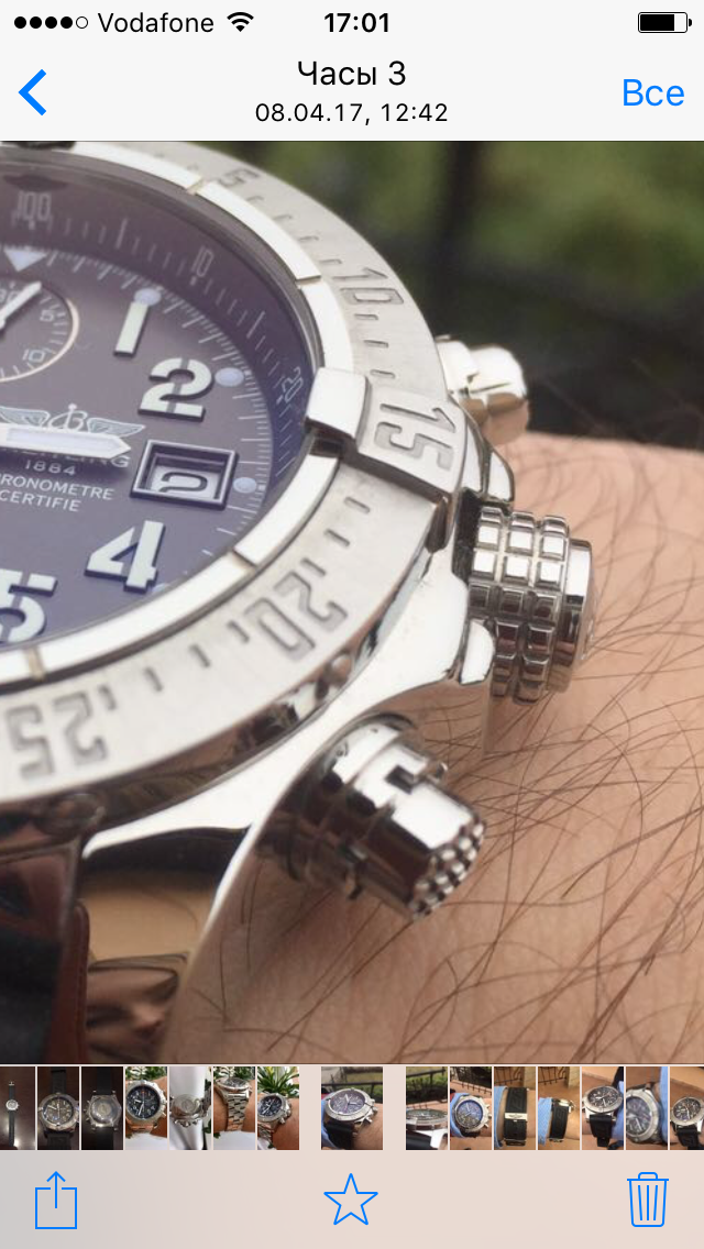

Доброго времени суток. Breitling Avenger Skyland. Заводная головка не закручивается. В чем причина? Как быть?
Вложение 1783680
siealex 30.04.2017 22:37
Менять головку и футор в корпусе. Если делать у официалов - это полная замена корпуса.
Trops 01.05.2017 05:39
Надо определить где сорвана резьба
BigG 01.05.2017 20:23
Сообщение от SashaSpec (Сообщение 4302162)
breitling avenger skyland.заводная головка не закручивается.
Простите, но если это тот, что на вашей картинке, то это просто Avenger, но не Skyland, а Avenger Skyland - это те же часы, но с чёрным DLC покрытием.
В чем причина?
Причина в сорваной резьбе.
Сообщение от siealex (Сообщение 4302170)
Как быть?
Если визуально сможете определить, что резьба в трубке корпуса не повреждена, то замене подлежит только заводная головка! Ну а если повреждена трубка корпуса, то заменить прийдётся обе детали, и заводную головку, и сам корпус.
Trops 01.05.2017 20:40
Втулку можно тоже высверлить и заменить без корпуса, но она там приварена
