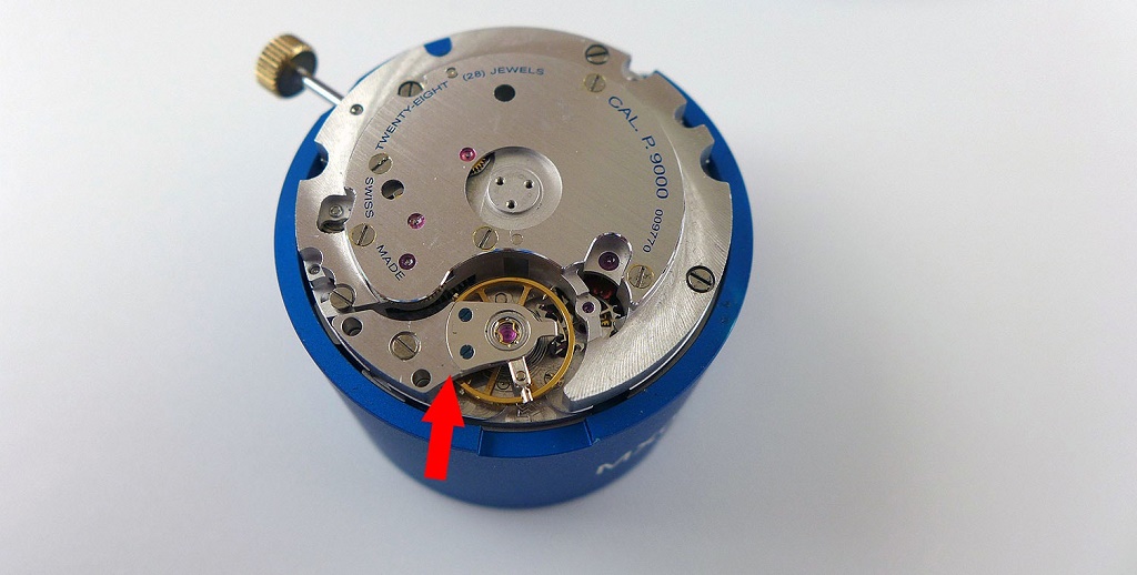

Вложений: 14
Самооткручивание болтов - это физика.Есть много факторов влияющих на этот процесс, и не только в часах.
Мне стало интересно, "что-как", в мною любимым, Р.9000.
Я не часовщик.Многое мне непонятно, но данный случай единичный.Надеюсь ничего критичного.Сам механизм надежен.
В поддержку ТС, быстрая экскурсия в "мир Пэнэрай":)
Сalibre P.9000.
http://forum.watch.ru/attachment.php...1&d=1492780666

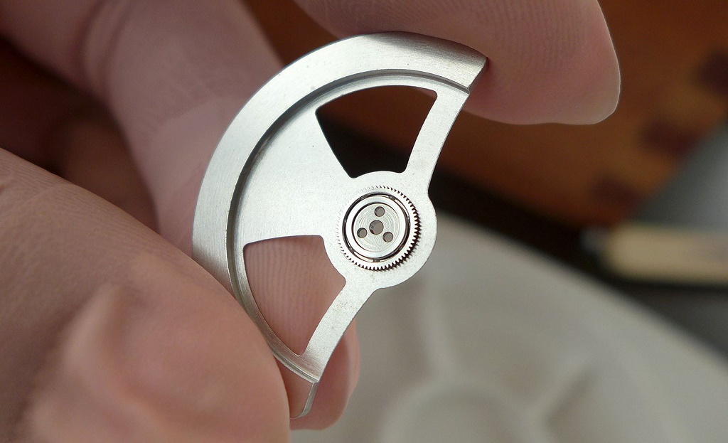

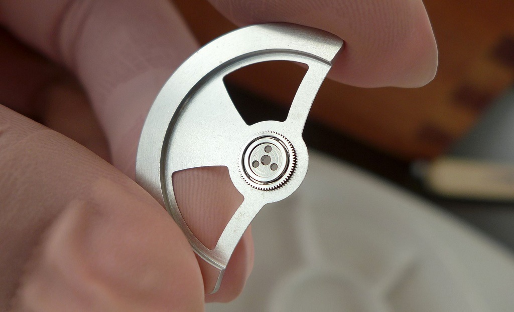

Откручиваем 3 винтика.Снимаем ротор и баланс в сборе.
Вложение 1772142 Вложение 1772143Вложение 1772144

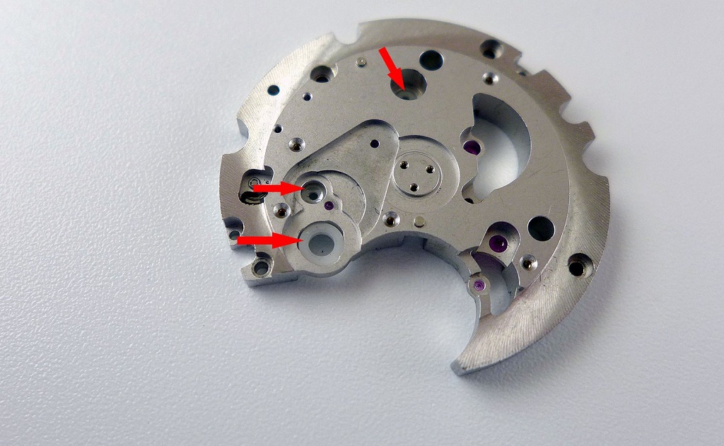

Следующим делом - мост с красивой декоративной отделкой( матовая поверхность, с полированными и скошенными краями)
http://forum.watch.ru/attachment.php...1&d=1492781072
http://forum.watch.ru/attachment.php...1&d=1492781131

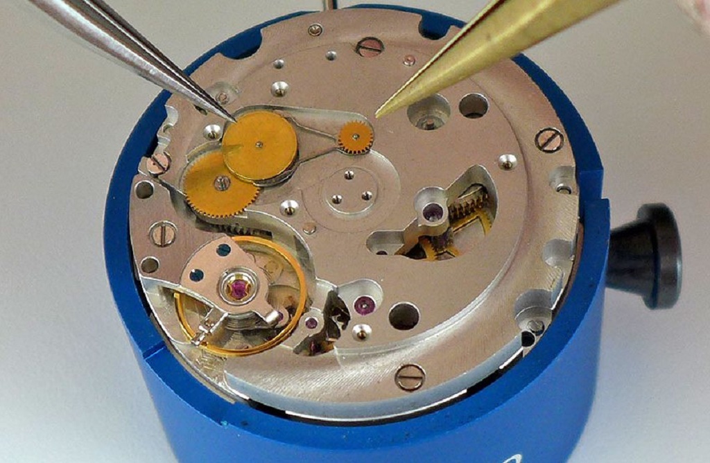

... под которым заводной механизм: V-образный рычаг с зубцами,всем известен MAGIC LEVEL,придуманный Seiko.Вложение 1772199 Принцип работы такой:
[media]https://www.youtube.com/watch?v=9NUJiL6kW_c[/media]
Все снимаем)
http://forum.watch.ru/attachment.php...1&d=1492782090

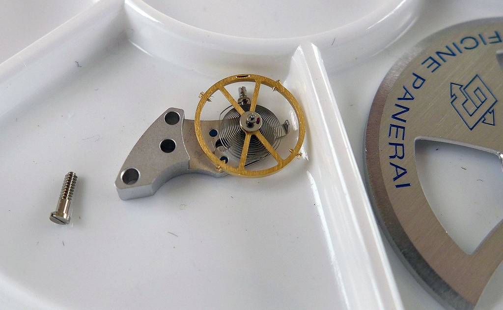

Ну вот, и болты, похоже как у часах 359 уважаемого Igor1983, шо стали виной данной темы.
http://forum.watch.ru/attachment.php...1&d=1492782245
Таких болтов 4, они крепят,так званую пластину, размером в три четверти.Давай ее снимем.Вложение 1772216

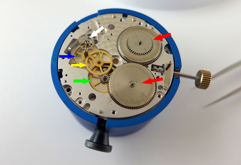

Перевернем. Видим: 2 заводных шестерни и щелчок барабана( красная стрелка), приятно щелкает когда заводим часы вручную и не позволяет раскрутится заводу.
http://forum.watch.ru/attachment.php...1&d=1492782575
Теперь видна главная рабочая платформа, на которой расположен механизм зубчатой передачи и 2 заводных барабана( красные стрелки).Передача состоит из:
- центральное колесо( зеленая стрелка)
- третье колесо(желтая)
- четвертое колесо( синим )
и спусковое (белая стрелка ) .Вал четвертого колеса проходит весь механизм до циферблата и крутит сек.стрелку.
http://forum.watch.ru/attachment.php...1&d=1492783458
