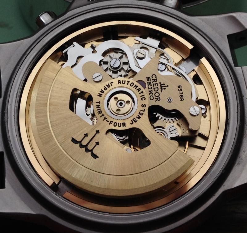

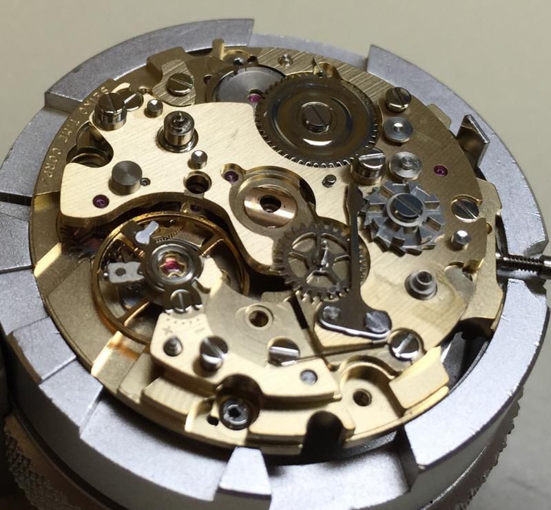

Может неправильно выразился, в общем смысл в чем
Вот механизм
http://i32.photobucket.com/albums/d4...e.jpg~original
А чтоб добраться до моста баланса надо свинтить весь хронограф
http://i32.photobucket.com/albums/d4...ps839596f5.jpg
http://i32.photobucket.com/albums/d4...4.jpg~original
Мне как пользователю, все равно в общем, а мастеру это вряд ли понравится
