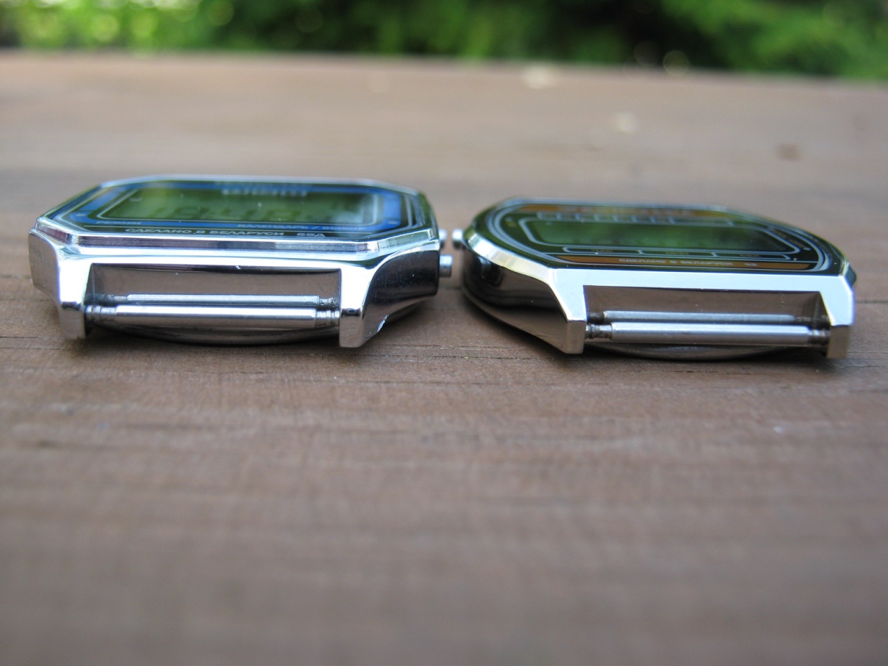

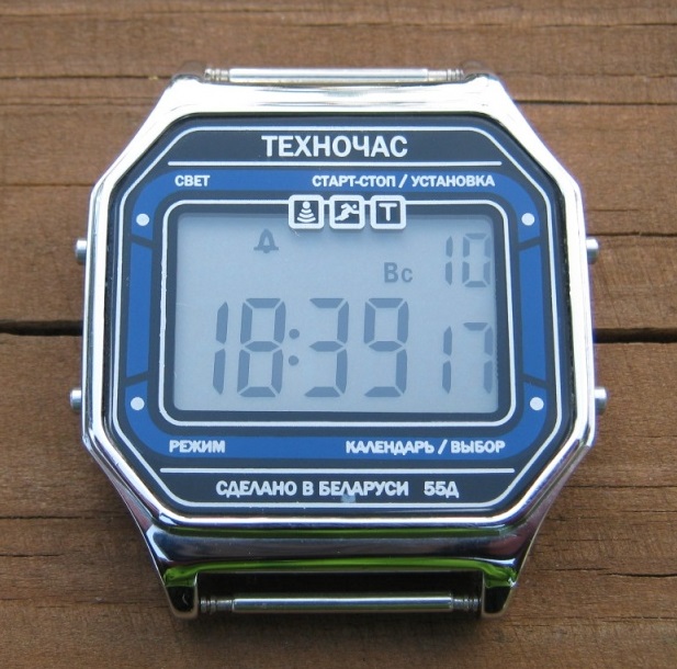

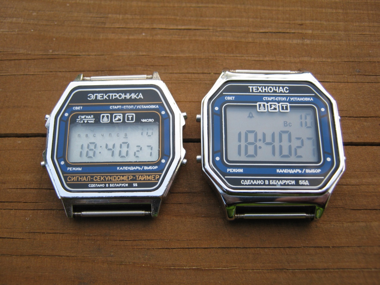

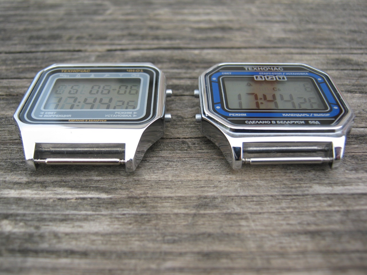

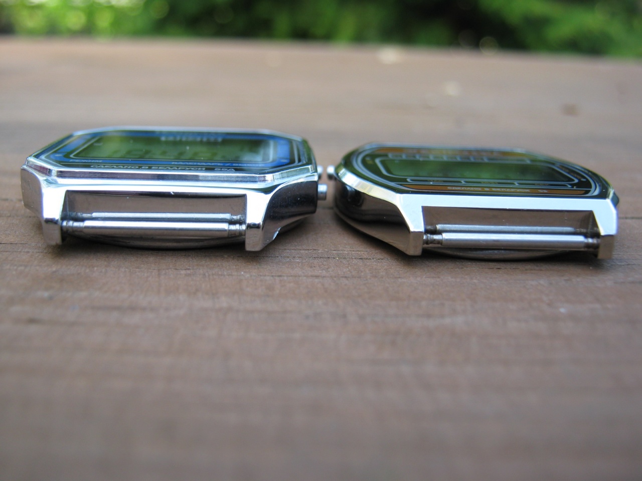

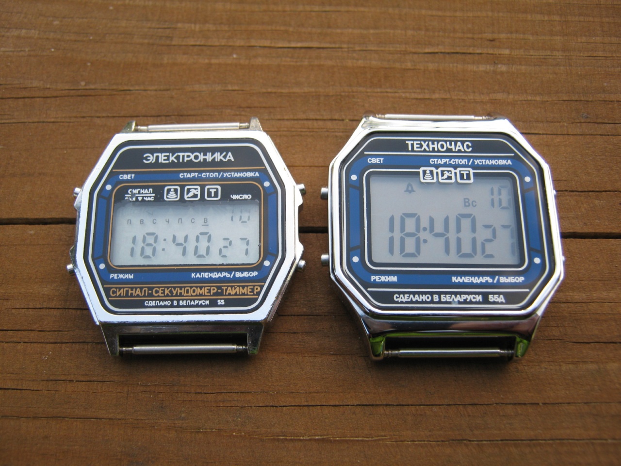

Вложений: 5
Индикатор хоть и стандартно для "Техночас" темноват
Вложение 3240871
, и печать стекломаски так себе
Вложение 3240872
, зато углы обзора снизу лучшие из тех, что я видел у "Техночаса":
Вложение 3240876 Вложение 3240877

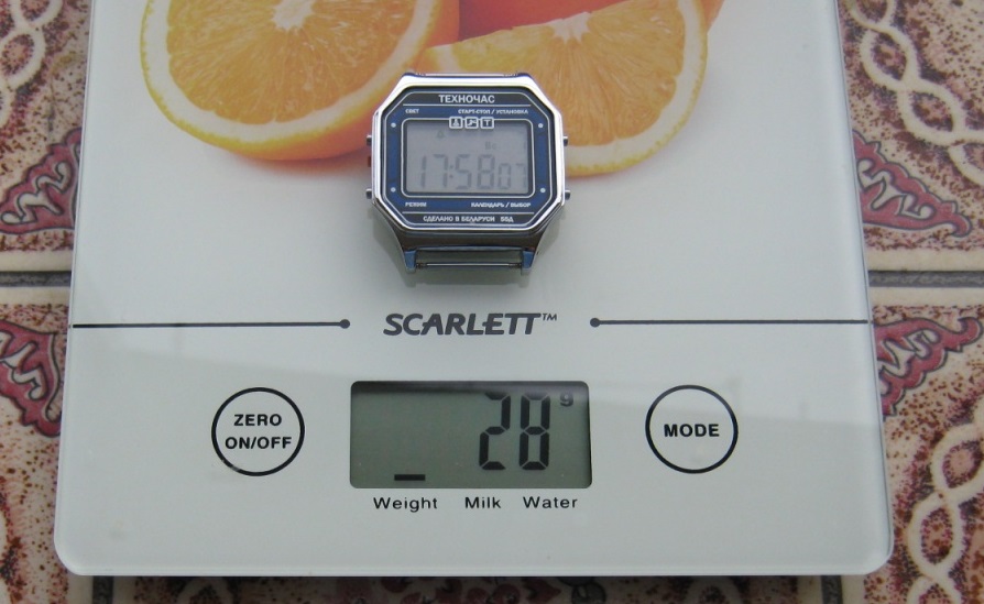

Ну и взвесил:
Вложение 3240878
