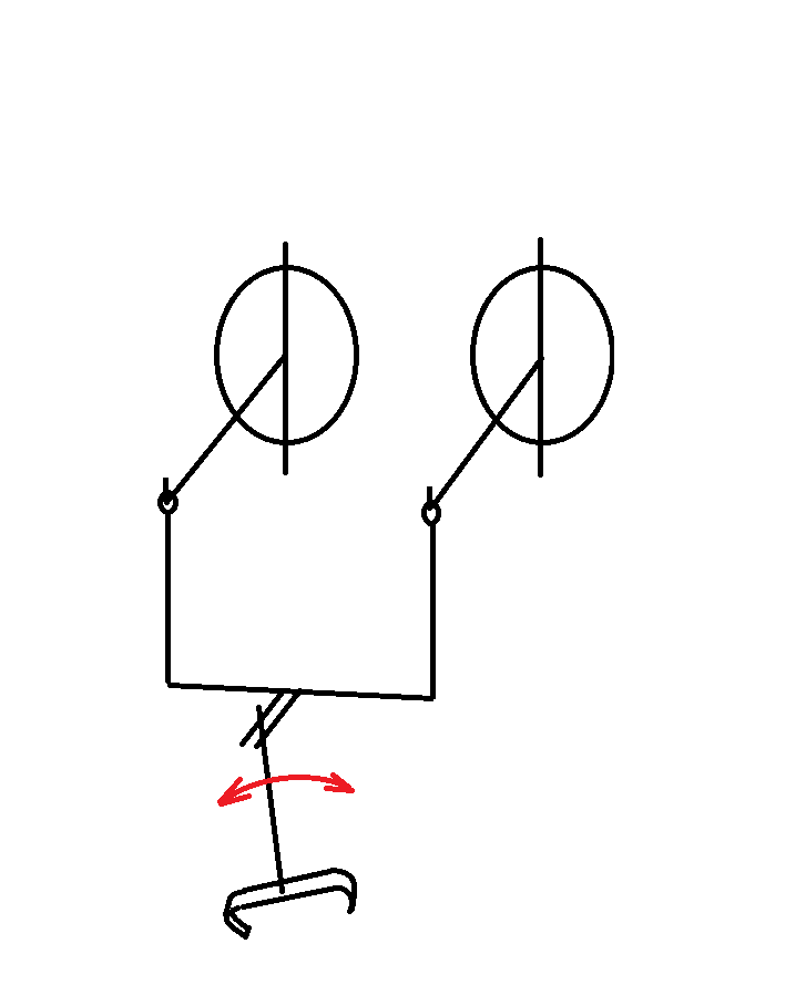

механизм вроде американский, или японский
естественно, с таким длинным рычагом, идущим от анкерной скобы работать не будет
рычаг нужно сделать меньше, уменьшится угол поворота глаз и соответственно, тратящаяся на это энергия
и весь механизм глаз должен иметь настолько малое трение, насколько возможно, никаких мятых ржавых проволочек, сами глаза должны иметь какие-то подпятники, упорные подшипники

Привод должен быть от свистков, а не от анкерного механизма.
mishinmaster 20.03.2017 06:53
Вряд ли. Это получается, что только раз в час будет глазами ворочать. Скорее всего все было из сверхлегких материалов типа бумага - бамбуковые соломинки.
Tomcatx 20.03.2017 10:08
Прутик привода глаз в оригинале идет от анкерного механизма, глаза сделали сверхлегкими, но что-то все равно сдерживает. С отключенными глазами - все ок.
mishinmaster 20.03.2017 18:48
Попробуйте изменить длину рычага - чем ближе к скобе будет отбор мощности, если в данном случае можно так сказать, тем меньше будет нагрузка на систему. Возможно так и запустите привод глаз.
4MASTER 20.03.2017 20:34
По нормальному , механизм должен крепится к лицевои части ! Настроить глаза от анкерной вилки в такои конфигурации будет очень не просто!
Tomcatx 20.03.2017 20:37
Знать бы еще, как оно в действительности было.
