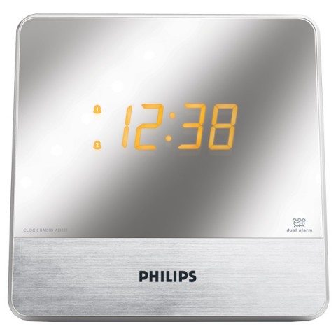

Сообщение от siealex (Сообщение 4144648)
Постоянное мигание (даже при попытке выставить время) на этих чипах - чип не распознаёт, что питается от сети.
Раз такое дело, дайте я тоже спрошу/скажу.
У меня уже пару лет часы Philips AJ3231/12. В них подразумевается батарейка "Крона" - дабы при отключении внешнего питания время не сбивалось. Когда эта батарейка садится, они начинают мигать. Соответственно, если включить без батарейки - не сразу, но начнут мигать. Нормальные часы, нравятся.
Вложение 1673907Вложение 1673908
Трабла в том, что через какое-то время началась такая тема, что батарейки этой стало хватать максимум на месяц или и того меньше. Задолбался их менять. И наблюдать это мигание. Точнее говоря, стало раздражать, что я к этому "миганию" начинаю привыкать.
В какой-то момент они меня достали. Разобрал, посмотрел, ничего явного не заметил.
В хозяйстве был маломощный БП 9В. Не мудрствуя лукаво, подцепил его к разъему для "кроны" - мигать перестали, ).
Так живут уже несколько месяцев, и нормально.
Но теперь стало интересно - как это дело "по-правильному" следует исправлять?
P.S. Не гудят, ).
