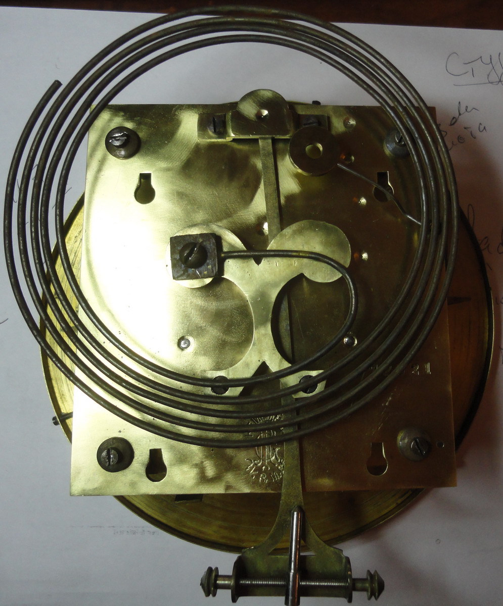

Добрый вечер.
Как-то не нашлось про австрийцев темы отдельной.

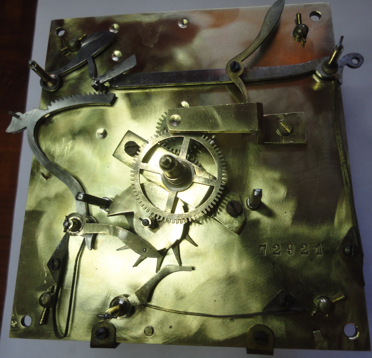

Вот, случайно на Интернет помойке попалось комплектом три механизма, среди них один с маркой Remember и клеймом Resch. В убогом весьма виде, но после мойки выглядит уже лучше. Есть желание заставить его опять работать, он выглядит весьма качественным и достойным. Ищу информацию по гирям (вес) и маятнику. И есть ли датировочные таблицы по Решу, у этого номер 72 921?

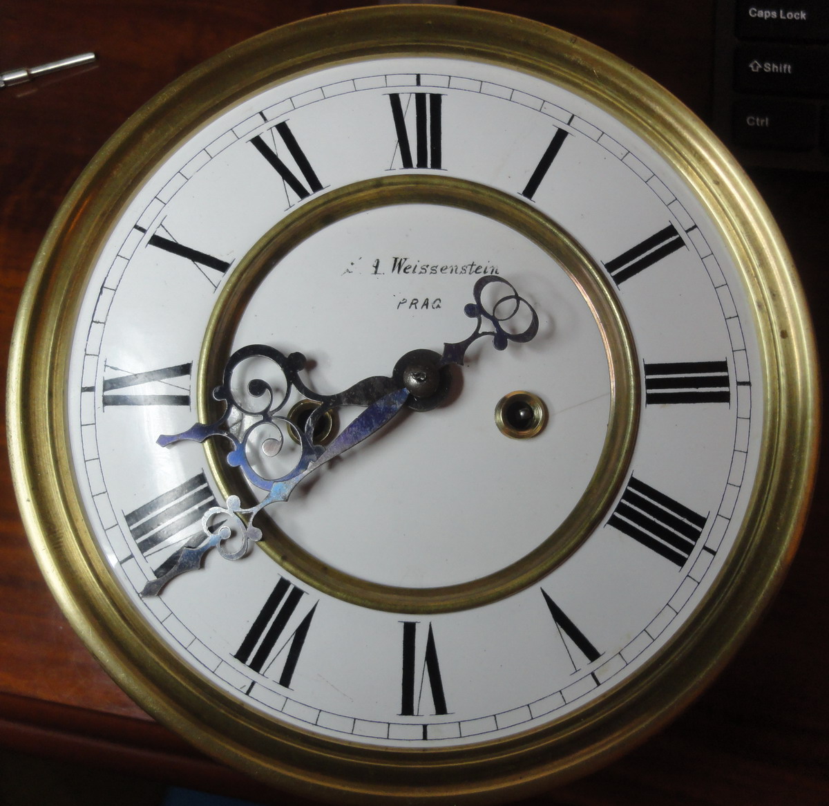

На циферблате есть маркировка, не похожая на фабричную, вроде Z.A. Weissenstein PRAG. Продавец, видно.
Вложение 1606047 Вложение 1606048 Вложение 1606049

Гири у австрийцев обычно более лёгкие чем у немецких механизмов, до 2-х кг.
Надпись о г. Прага, может означать что часы изготовлены именно в Праге, в одной из часовых артелей, входивших тогда в гильдию австрийских часовщиков.
Oled 30.11.2016 23:43
Если мне не изменяет память, то у GR гири по 1.5 кг. Вейсенштейн - конечно же, часовой торговый дом. А по датировке была инфа на польском форуме, они ими плотно занимаются. Эти где-то конца 1870-х.

NickFMS 01.12.2016 06:10
Сообщение от Oled (Сообщение 4041778)
Олег
Спасибо, уже нашёл по ссылке Татьяны.
