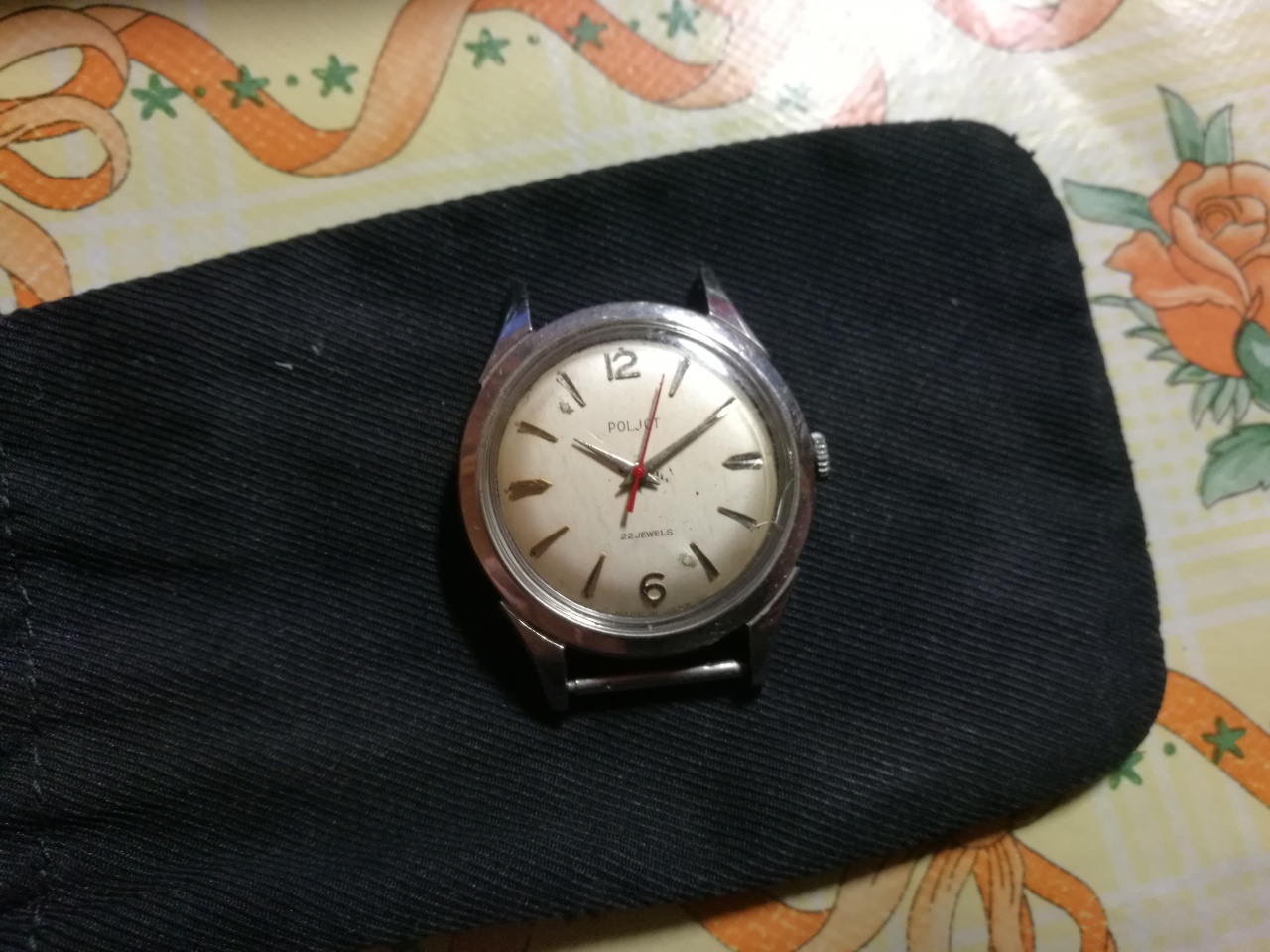

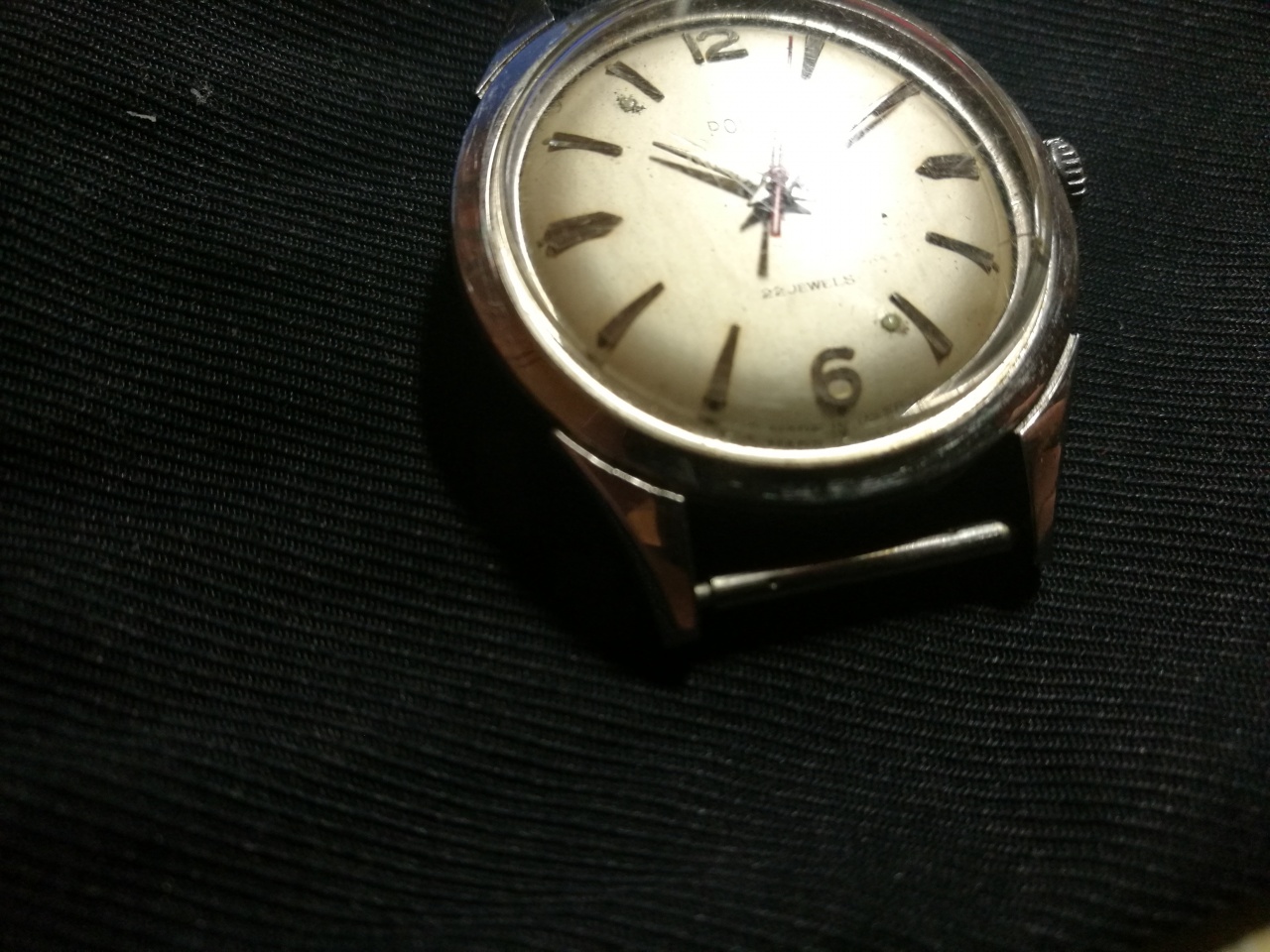

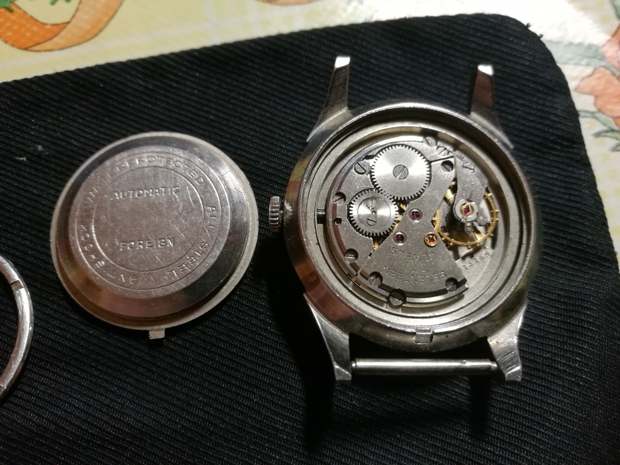

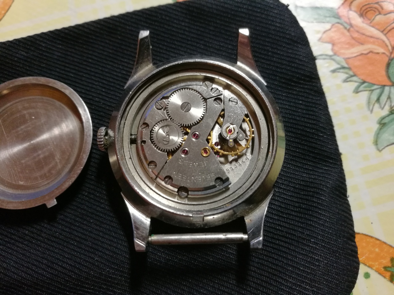

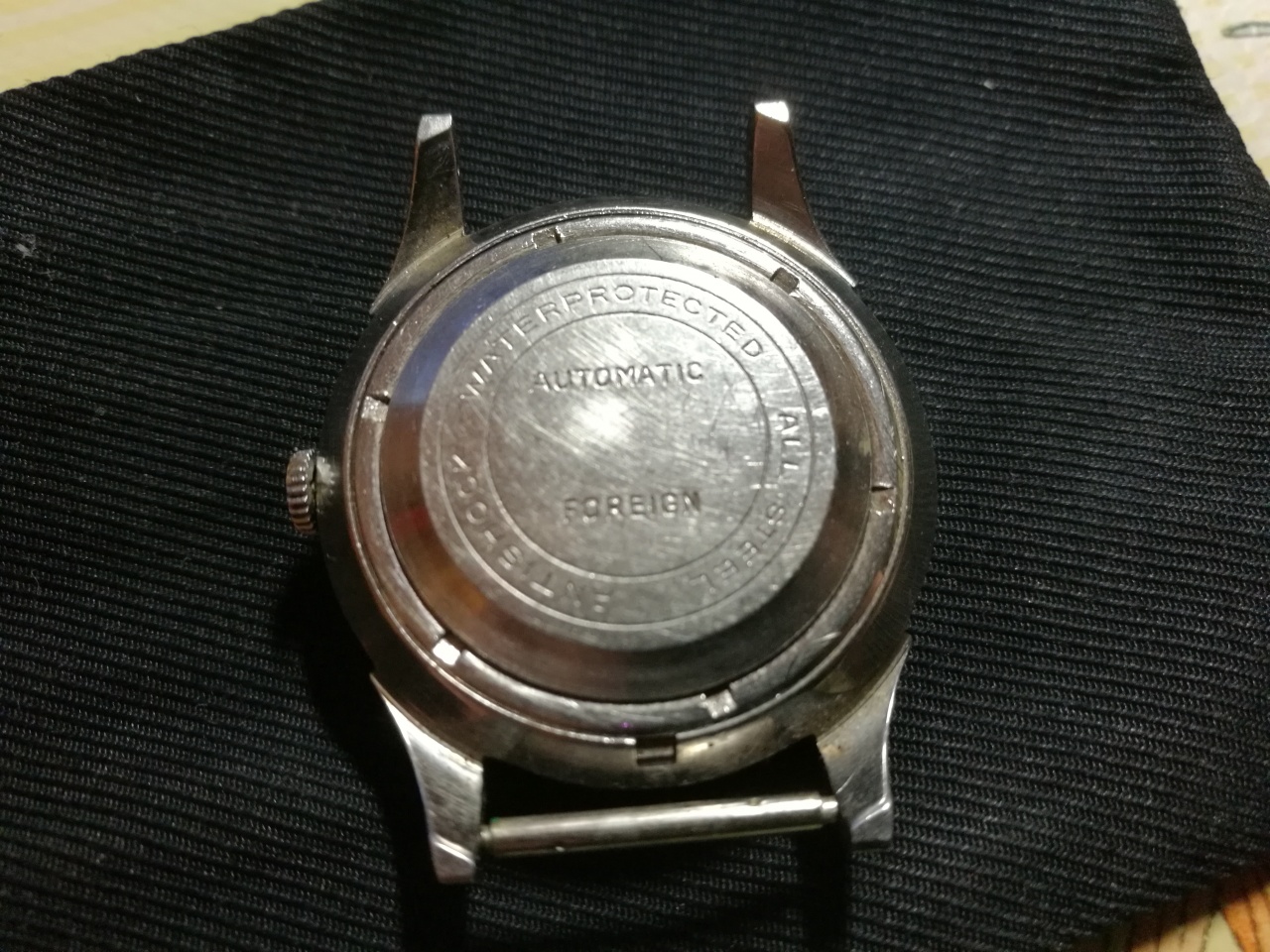

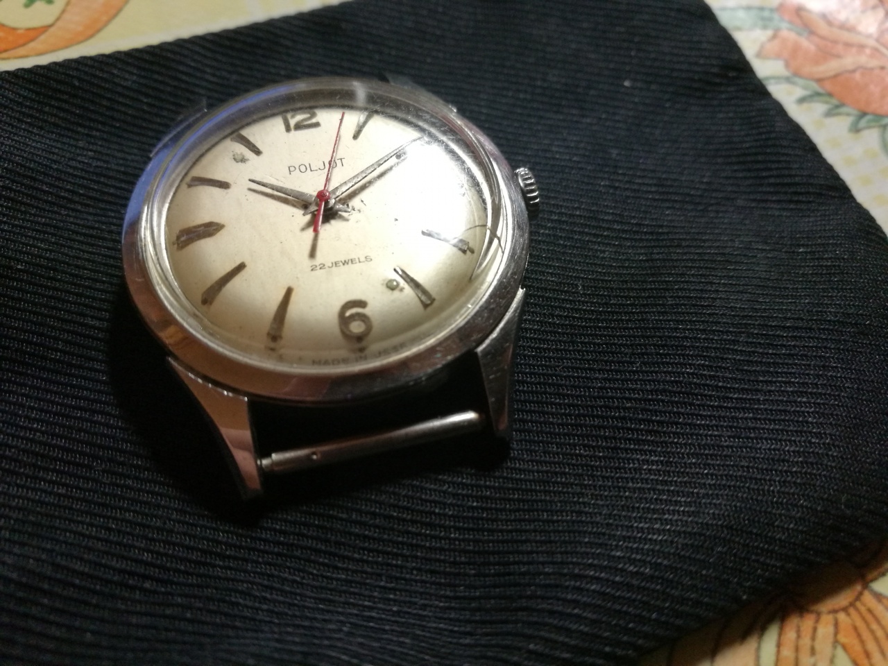

Вложений: 6
Прошу помощи у уважаемого сообщества.
Попался сегодня вот такой стальной полет ( по крайне мере очень похож )
На задней крышке написано автоподзавод , а машина стоить 17 камней обычная.
На цифире написано 22 камня.
Подскажите , какое должно стоять оформление ?
Что за механизм должен стоять?
Или может это и не полет вовсе?
И встречается ли такое оформление (оригинальное от корпуса) в других корпусах : стрелки, цифер, зг ,стекло , механизм?
Вложение 1610828 Вложение 1610829 Вложение 1610830
Вложение 1610831 Вложение 1610832 Вложение 1610833
Annt 04.12.2016 00:43
Корпус и циферблат из одной оперы, все остальное из другой
mauzer67 04.12.2016 00:53
Сообщение от Annt (Сообщение 4047555)
Спасибо , но что это катлета и так понятно. ;)
Vilos 04.12.2016 10:34
Сообщение от mauzer67 (Сообщение 4047567)
Довольно редкая штучка. Внутрь надо поставить машинку от Родины, но самое дефицитное, правильные стрелки. Они должны быть с тонкими окошками под светомассу. Секундная должна быть как у Родины, с пикой. ЗГ тоже надо менять.
mauzer67 04.12.2016 11:34
Сообщение от Vilos (Сообщение 4047772)
Спасибо , теперь понятно в каком направлении двигаться.
mauzer67 04.12.2016 12:11
Я так понимаю вот мое оформление - правильное?
