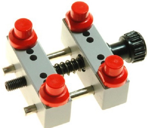

Dima343 28.10.2016 22:00
Вложений: 1
большинство крышек можно открутить специальным резиновым мячиком без риска поцарапать
правда эти мячики тоже разные бывают, мне например попался "счастливый", который 90% крышек открывает
для максимального сцепления протираю крышку и мячик спиртом
корпус нужно фиксировать в специальных "тисках"
Вложение 1571377
но несмотря на пластиковые упоры, лучше обклеить корпус пленкой в 2-3 слоя
