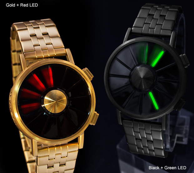

Добрый день.
Дано:
Имеются часы Kisai Blade (Вложение 1566630)
Вот само описание - http://www.12-5-9.ru/html_watches/watch_178.htm
Проблема:
Попали под дождь и перестала светиться правая половина циферблата. То есть они работают,но питания на правую половину нет,при переходе времени на левую половину - всё прекрасно видно.
Подскажите,это ремонто-пригодно?
Готов ответить на ваши вопросы и предоставить больше информации,если необходимо.
Спасибо
dmvt1 25.10.2016 11:50
С такой проблемой лучше обратится к ремонтникам телефонов и планшетов, к часам этот девайс отношение имеет только формой корпуса. Скорей всего, где-то на плате окисление или отгнили микропроводники, вряд ли от дождя погорели светодиоды. Только вскрывать и смотреть в микроскоп на плату.
