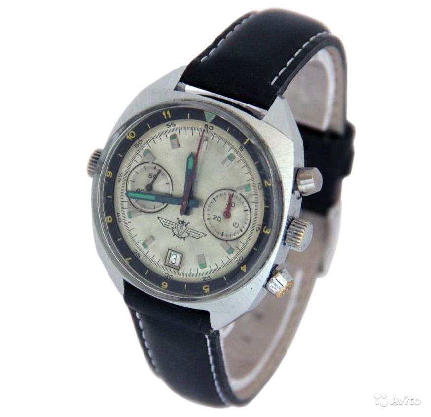

Уважаемые господа! Прошу экспертного заключения. Часы такие:
Вложение 1539436
Собираю их из запчастей. Часы на фотке из сети, ничего интересного.
Так вот, мех выковырял из каких-то отвратительных Пилотов 90-х годов. Всё вроде бы прошло красиво и лежат эти уже часы как на фотке передо мной, но! Не подошла головка с часов-доноров (футорка на корпусе там малого диаметра). Ладно, я ж готовился! У меня ж было! Я не расстраиваюсь, беру приобретённую с Авито головку для часов на картинке и... внутренняя резьба у неё больше, чем у ключа! Ёханый бабай!
Вопрос мой обычный. Кто виноват и что делать? Что искать? Головка мусорная или ключи разные??? Кто знает ответ? Если знаете и у вас есть - продайте пожалуйста-а-а-а-а-а-!
dmvt1 29.09.2016 12:31
На часах этих две разные головки - под заводной вал и под вал поворотного лимба. Кроме внешнего диаметра отличаются и диаметры футоров. Скорей всего, Вы пытаетесь поставить на заводной вал головку от вала поворота. Ну либо Вам на Avito просто фуфло подсунули внешне похожее на головку от Полета 3133. Китайские головки стоят рубль за мешок, а на 3133 продают в розницу весьма дорого. Иногда накладки бывают у перепродавцов.
Maxim777 29.09.2016 13:42
Спасибо за ответ. Пытаюсь я правильно.. Заводые валы все одинаковые на 3133? Если да, то головка дрянь...
Андрей Крукович 29.09.2016 14:14
Ладно что фотоаппарата нет, но штангенциркуль придется поискать, так как без точных размеров, подсказать сложно.
Хотя бы размер резьбы на вашем валу надо измерить.
