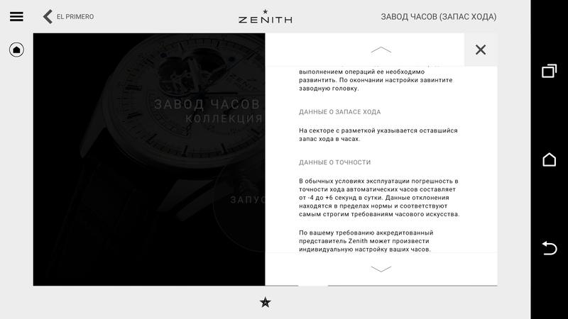

Тем паче, что Zenith долгое время вводил в заблуждение непосвящённых относительно точности:
- сначала практически полностью отказавшись от сертификации в COSC в пользу тестирования in-house;
- долгое время писали в инструкциях какие-то дикие цифры по точности (отклонение до пяти минут за месяц, т.е. +-10 сек/сутки), см. фото инструкций разных времён;
http://forum.watch.ru/picture.php?al...ctureid=121237
http://forum.watch.ru/picture.php?al...ctureid=121238
- и только недавно начали писать про -4/+6 сек/сутки, см. скриншот;
http://forum.watch.ru/attachment.php...0&d=1435334453

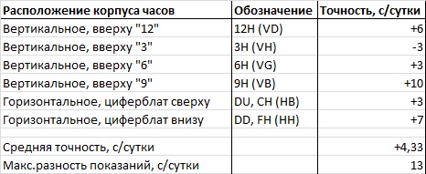

Одни из самых точных механических часов в моём сете являются Zenith Elite (выпущены в 2009 г.). Месяца четыре назад им сделали ремонт ручного завода вместе с полным репассажем. Часы и до репассажа ходили хорошо, а сейчас вообще отлично: в среднем часы показывают +0,5 сек/сутки.
http://forum.watch.ru/picture.php?al...ctureid=119557
Поскольку после репассаж прошло достаточно времени и детали механизма уже притёрлись и вышли на стабильный режим работы, то недавно решил замерить их точность по позициям, используя методику от COSC. Т.е. часы заводились полностью и после этого оставлялись на сутки в каждой из позиций, притом замеры делались по всем шести позициям (а не по пяти как COSC), после чего замерялась точность.
Измерения показали высокие результаты и по точности, и по стабильности хода по позициям, и эти результаты заметно превосходят требования COSC:
http://forum.watch.ru/attachment.php...1&d=1474608723
На руке часы идут точнее из-за того, что задействован автоматический подзавод, который значительно нивелирует проблему изохронности.

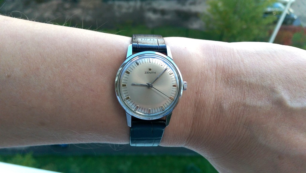

Ради спортивного интереса измерил точность хода винтажного Зенита с ручным заводом производства середины 1960-х годов (калибр Zenith 2532). Перед измерением часы пару недель заводил, чтобы стабилизировался ход. Хотя эти часы практически не ношу, они мне очень нравятся за красоту и сохранность. Особенно нравится кремовый оттенок циферблата, который, к сожалению, фотография не в силах передать.
http://forum.watch.ru/attachment.php...1&d=1475310732
По-моему, эти часы 50-и летнего возраста и с не хронометрическим механизмом имеют отличные показатели точности хода
