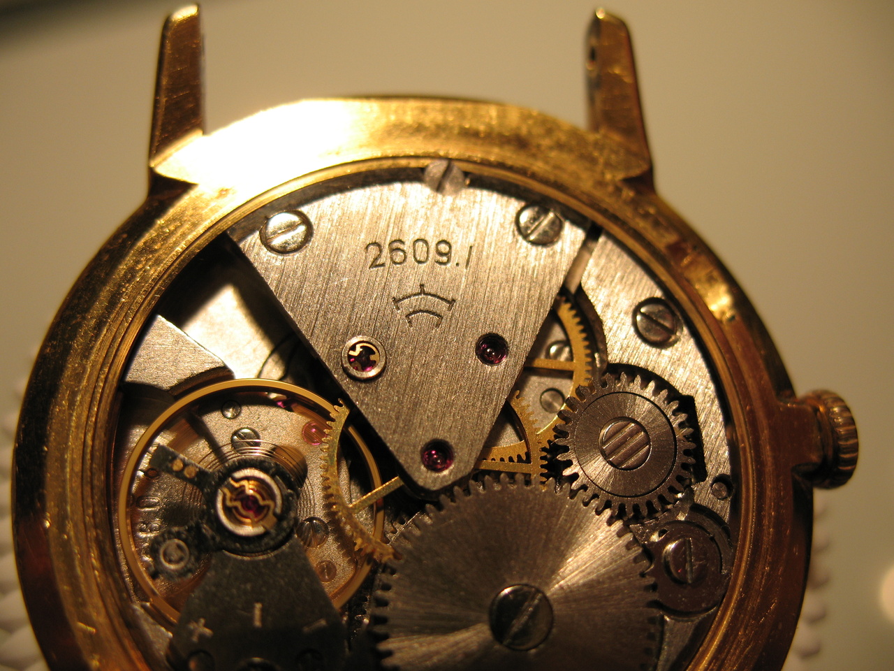

Ищу циферблат и стрелки к этим часам. Подскажите, пожалуйста, от каких механизмов подойдут.
Циферблат старый еще послужить, если не найду. А стрелок нет. Есть стрелки от других отечественных марок (Слава, Полет и др.), но они немного тесны, диаметр отверстий в них меньше. Можно отверстия в стрелках расширить чем-нибудь коническим (есть у меня микрокернер) с обратной стороны? Практикуется такое у профи?
P.S. Народ на мешке важный подобрался, не очень расположен к просьбе сообщить размеры (диаметр и расстояние между пеньками на циферблате). Надо брать наверняка

Ничего колхозить не нужно. На Балтику шли свои стрелки, они не редкие, их и нужно ставить.

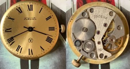

Все-таки от каких механизмов мне подойдут циферблат и стрелки? На мешке чаще продают механизмы с ними, нежели отдельно. Есть с индексами А, А1, НА и пр. 2609.1 - много реже.
Корпус желтого металла, хочется что-нибудь подобное этому + ремень цвета сосновой коры
Вложение 3519285
Все мои часы с "белыми" корпусами (хром, нержавеющая сталь, титан), на старости лет на золотое потянуло...

На этом форуме не одобряется "закотлечиваение" часов, по этой причине Вам и не особо отвечают. Для придания оригинальности часам правильно было бы подобрать под этот корпус и механизм родной циферблат, а под него уже стрелки. Но если цель стоит собрать "часы для себя", то к механизму 2609.1 подойдут циферблаты от механизмов ПЧЗ 2609, 2609А, 2609Б, 2609А.1. Если не ошибаюсь, стрелки "станут" и от других моделей Ракеты.
П.С. Ну или как вариант - купить этот циферблат вместе с механизмом 2609НА и поставить в Ваш корпус.

Я и сам приверженец оригинальности и чистоты происхождения (и не только в часах). Это от безысходности, 2609.1 встречаются много реже (на мешке, по крайней мере), чем модели, что вы перечислили. Отсюда мой вопрос. Это первый механизм, что я перебрал успешно (частично, правда), он мне дорог, да и ход у них хорош.
Буду искать дальше.
