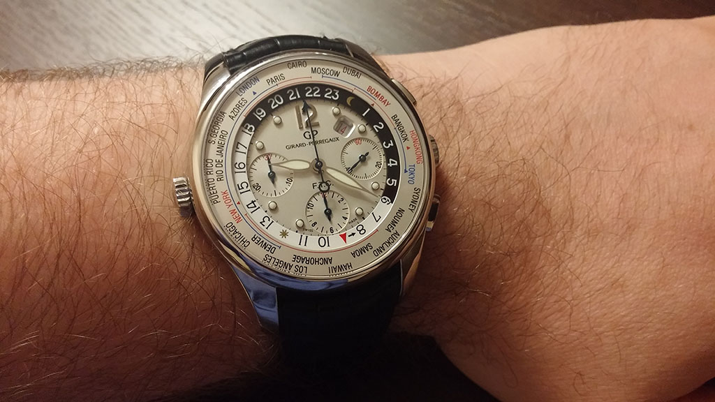

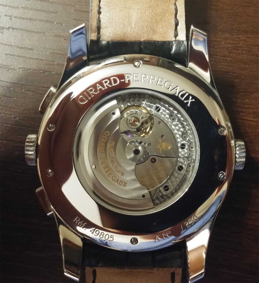

Вот фото моих Girard-Perregaux ww.tc Borsa Italiana 49805-11-683SBA6A.
Вложение 1492824
Вложение 1492825
Купил 3 недели назад.
Где-то 2008 года выпуска я думаю (точной даты не знаю, в комплекте коробка+"как-бы документы", но гарантийный талон без указания даты был, видать изначально шло через серых диллеров или магазинный образец), но в хорошем состоянии, царапин нет, как будто надевали всего пару раз или на витрине держали. Радуют, надеюсь и дальше так будет.
Точность хода - порядка 8 сек/сутки, меня устраивает.
Вопрос - имеет ли смысл делать репассаж для профилактики (по соображениям что масло со временем теряет свои свойства, а часам где-то 8 лет)?
Или если механизм нормально работает, то лучше туда не лезть лишний раз (и с учетом что хоть им 8 лет, но носились они мало до меня)?
Что посоветуют знатоки?

Померяли в разных положениях амплитуду - от 295 до 275. В принципе хорошо.
Посмотрели на механизм под увеличением. В общем пока советуют пол-года или год походить так, а потом опять проверить.

Приятные часы. На мой взгляд, пока амплитуда в норме ничего делать не надо.

Прошел почти год. Часы идут хорошо. Но я все таки для своего спокойствия сделал репассаж (в этом месяце).
