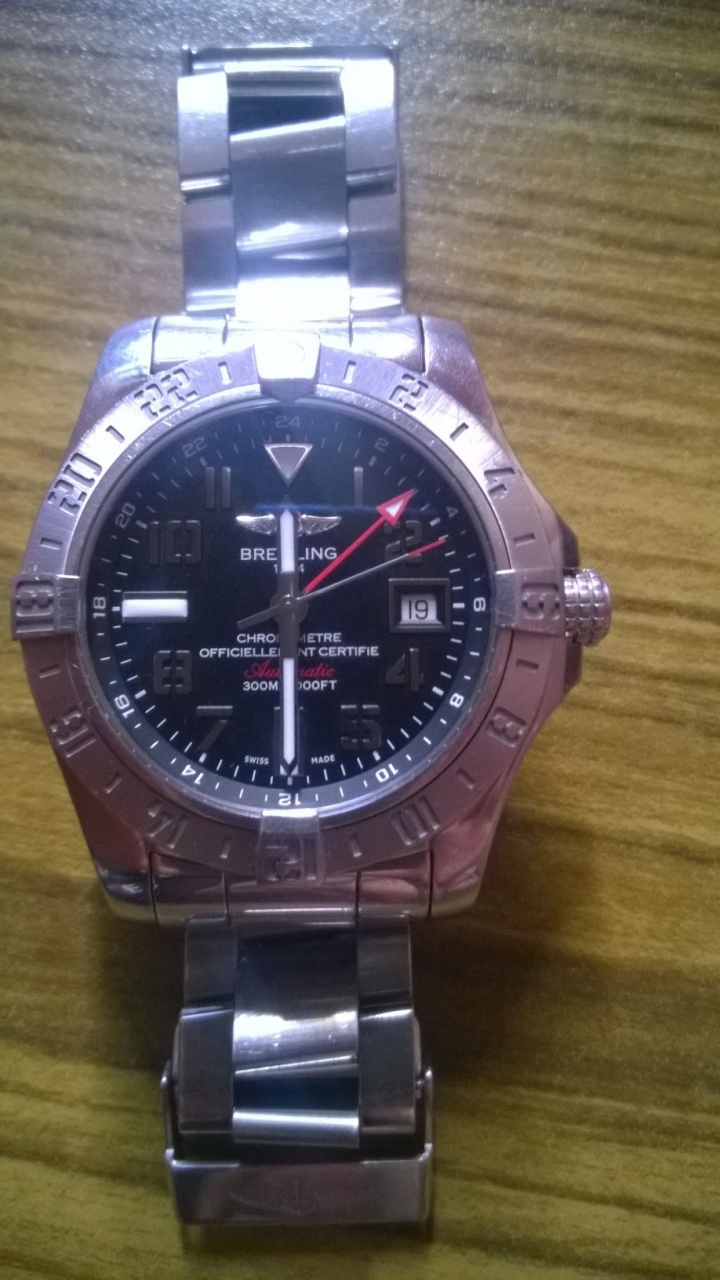

Всем доброго дня! Что-то случилось с Avenger II GMT - часовая стрелка "уходит" на полчаса вперед относительно правильного положения. Например, если пробую выставить 12.00, то часовая стрелка показывает на 12.30 - как на фото. Часы не падали и т.п.
Может кто-нибудь сталкивался с подобным? Прошу совета - почему так произошло и как лечиться. Спасибо.Вложение 1464061
TOTAC 15.07.2016 12:52
Тут скорее минутная неровно стоит. Потому что у стрелки GMT тоже смещение, судя по фото.

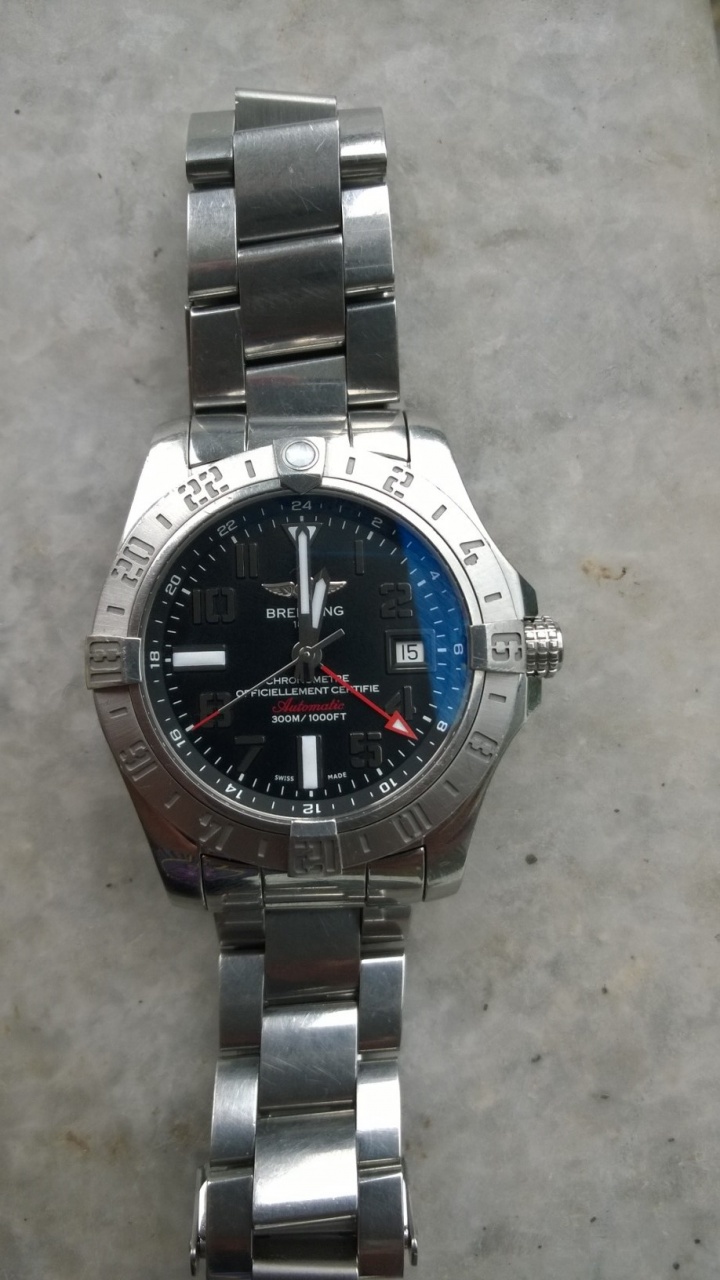

ТОТАС, верно, спасибо. Вот еще фото - если часовая ровно на 12, то гмт почти (?!) ровно указывает на часовую метку.Вложение 1464071
