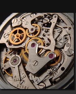

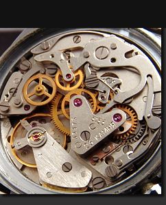

Приветствую уважаемые форумчане, подскажите пожалуйста в чем приемущества и отличия механизма "с колонным колесом" от "без колонного", желательно на примере советских калибров 3017 Вложение 44633 от 3133 Вложение 44634.
Заранее спасибо всем ответившим. Если уже обсуждалось киньте ссылку.

GR3B3N 15.04.2010 22:57
У 3017 меньше задержка при старте хронографа и намного меньшее (по сравнению с 3133) необходимое усилие для нажатия пушеров.

Neurohirurg 16.04.2010 00:08
за управление счетчиками механического секундомера и обеспечение точного запуска, остановки и обнуления счетчиков, отвечает так называемое колонное колесо.
В последнее время для этих целей все чаще стала использоваться и так называемая кулачковая система: ее потенциал ничуть не меньше, а вот изготовление – более экономично по сравнению с системой, управляемой колонным колесом.
Некоторые коллекционеры считают, что механизм 3017 сделан на основе Venus 150, хотя калибр 3017 больше похож на механизм Venus 175, который применялся в хронографе для пилотов Breitling Chronomat. Так или иначе механизм 3017 уникален, советский часпром сумел создать высококачественный механизм, на 19 камнях вместо 17 как в механизмах Venus. Калибр 3017 также устанавливался на наручные хронографы Стрела. Карманный хронограф Молния, как и наручный хронограф СТРЕЛА. Имели военно-специальное назначение, поэтому в свободной продаже в СССР, такие часы не были замечены.
