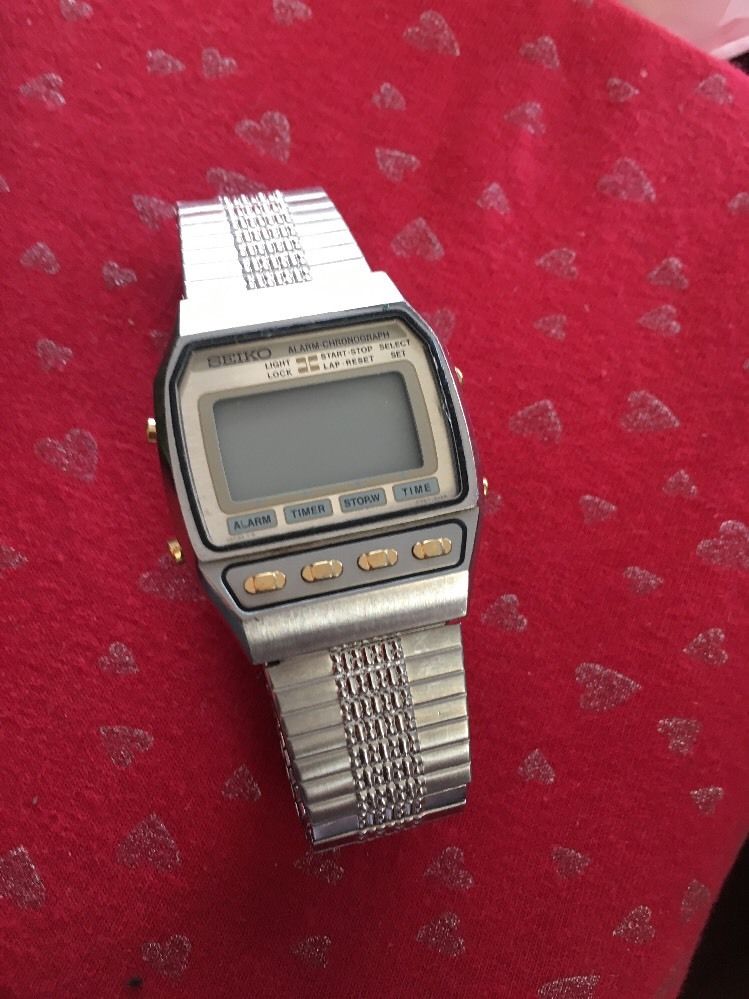

Seiko A547 отвертка и тестер
Вложений: 1
Вложение 1452495винтажная цифровая жидкокристаллическая, ставишь батарейку появляется часть элементов и постепенно гаснет. контакты проверил, почистил, по контрольным точкам прошелся-безрезультатно. по сервис мануалу вижу конденсатор защиты батареи-думаю он. поправьте если не так. прошу участия в спасении винтажки.
ussr1967 03.07.2016 08:23
Мастеру не пробовали :rolleyes:отдавать?
talalai 03.07.2016 11:07
Сообщение от ussr1967 (Сообщение 3814089)
70 % английских водителей не знают куда в автомобиле заливается масло-почему!?...праааавильно, отдавали мастеру-не наш метод!
Не можешь помочь, не мешай!
4MASTER 03.07.2016 12:43
Заменить кварцевыи резонатор , если не поможет смело выкидываите...
siealex 03.07.2016 16:00
Ручного пуска на плате там нет? Если нет - для начала менять кварц.
talalai 03.07.2016 22:54
Сообщение от siealex (Сообщение 3814509)
6 контактов свободных есть-замыкание не спасло. и как вычислить какой кварц пойдет ?
nevenbekriev 04.07.2016 00:03
Кварц вычислять ненужно. Нужно использовать часовой кварц. У них частота 32 и немножко килогерцев. Можно взять из других часов или из материнской плати компьютера, где его RTC например.
dmvt1 04.07.2016 16:05
В электронных часах частота кварцей очень часто отличается от стандартных 32 кгц. Так что все там не так просто. Встречал часы с частотами кварцей до 400 Кгц. Иначе никак не реализовать таймеры с точностью до 0.1 сек. Частота 32768 никак не делится так, чтобы получились 10 гц., там легко получается только 0.25, 0.5 и 1 Гц. Поэтому берут частоту в 10 раз выше, а это 327.7 Кгц. А часы ТС, скорей всего, просто в помойку. У меня таких целое ведро лежит битых по разным причинам. Чипы мрут легко от статики, воды и старости. Хотя более типовые болячки - севшие поляризаторы, вытекшие ЖКИ и высохшие резинки на индикатор.
talalai 04.07.2016 20:14
понял-доступно. подборка и замена кварца или донор.
