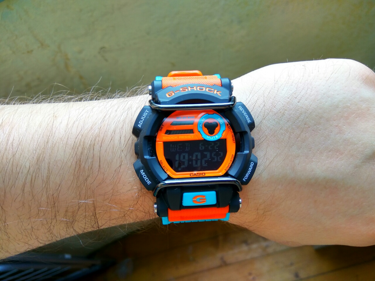

Всем доброго времени суток. Появилось желание приобрести себе недорогие часы на лето и для отпуска, решил выбрать что-то из шоков, раньше их не носил. В результате хождений по магазинам и примерок возникло стойкое желание и в итоге купил GW-4000-1A3, GA-1000-4A и GD-400DN-4))))))
Часы всем радуют, впервые ношу кварц и очень доволен, но в GW-4000-1A3 покрытие перестаёт светиться уже после 30-40 минут в сумерках или темноте. Даже после целого дня на солнце, после 30 мин под рукавом люминофор не светится совсем! Подскажите что это - брак, часы долго лежали на складе и покрытие состарилось? Что-то можно сделать?
Ну и вроде как принято фото выкладывать))
Вложение 1442759
Вложение 1442760
Вложение 1442761
