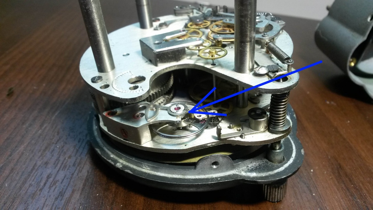

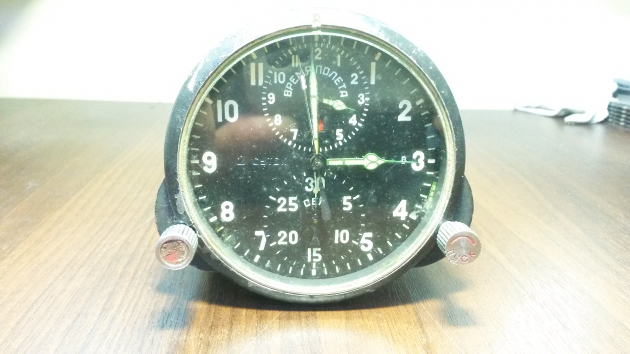

Часы памятные. Не ходят.
Из видимых причин - сильно шатается ось баланса (показал синей стрелкой) Нужна помощь (совет, запчасть, ну или мастер, что бы сделал...)

Anth 02.05.2016 17:51
цапфа оси сломана, видите, нет противоударного устройства, это в таких часах самое распространенное явление..
лучше к мастеру.

dmvt1 02.05.2016 19:15
АЧС-1 не редкие часы. Запчасти на них не являются дефицитом. Тем более оси баланса и сами балансы в сборе. Другое дело, что часы эти в ремонте трудоемкие и не самые простые. Замена одного баланса их запустит, но точно ходить они не будут, надо делать полное обслуживание.
