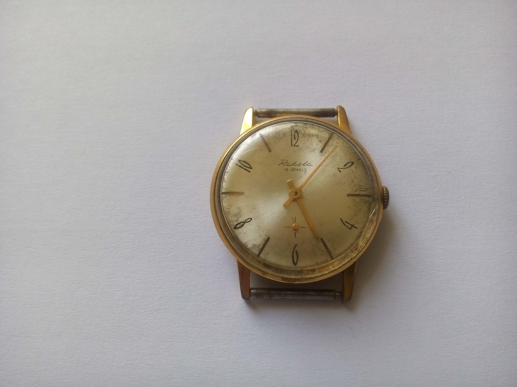

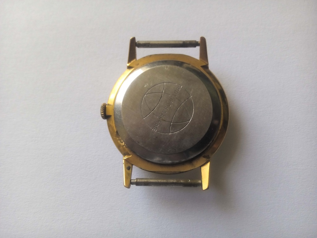

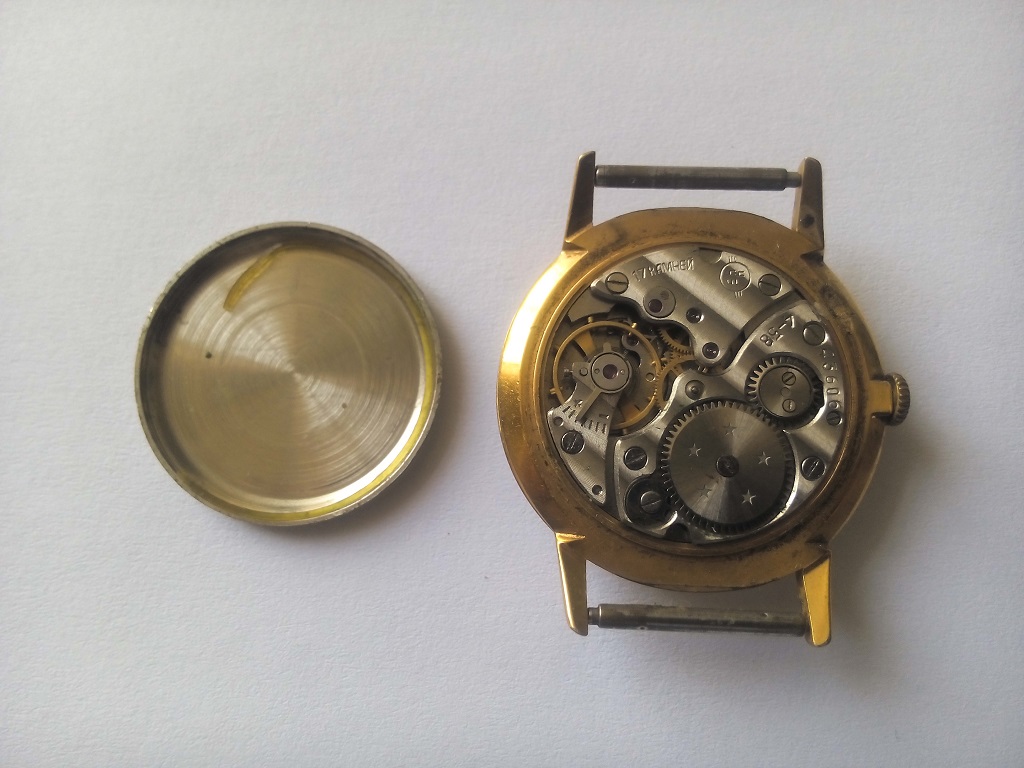

Всем привет!
Обнаружились у родни вот такие часы Ракета. Обязательно займусь их восстановлением. Часы на ходу.
Поэтому прошу помочь определить механизм.
Вложение 1375144Вложение 1375145Вложение 1375146

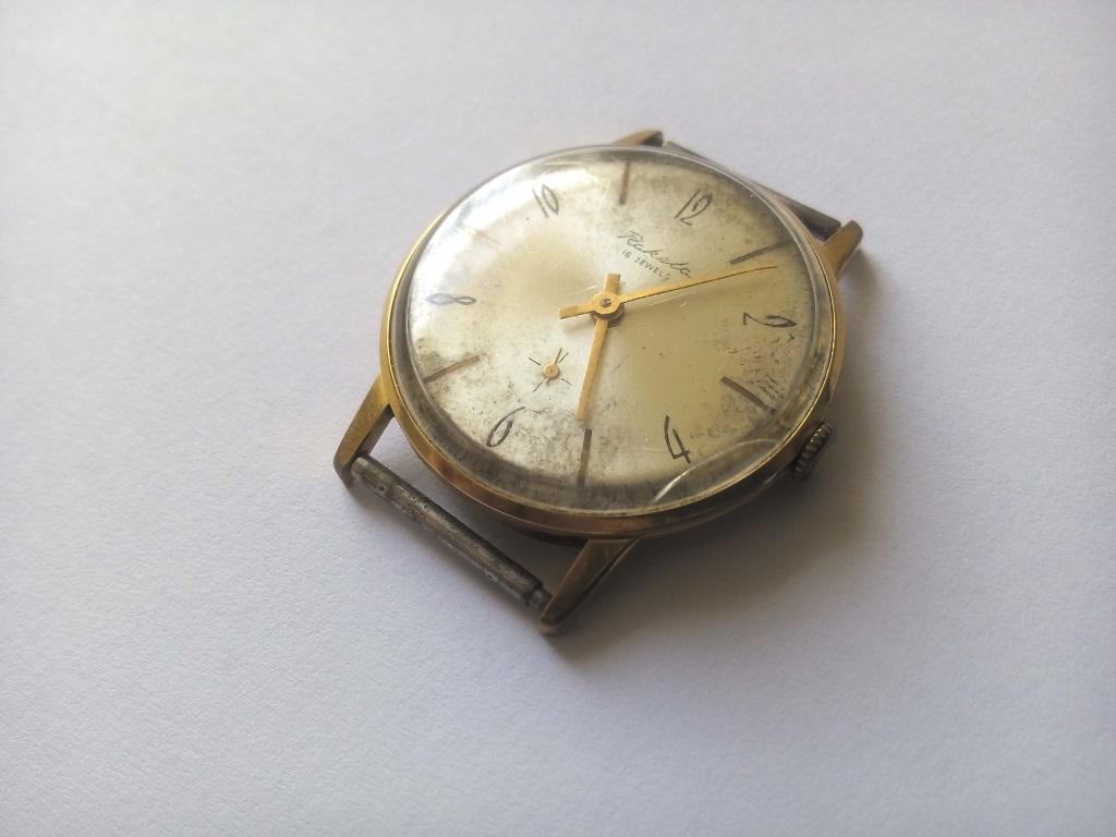

Стекло в часах имеет трещину.
Вложение 1375147
Хочу посоветоваться, стоит ли его менять или есть возможность его как-то проклеить и заполировать?
Спасибо.
hook150 21.04.2016 09:11
механизм должен стоять петродворцовый 16-камневый 2603, тут ччз по-ходу... хотя, фиг знает, может в рамках кооперации и это могло туда пойти..хотя вряд ли. стекло только под замену. в любой часовой мастерской. рублей 150-250.
ShAnt 21.04.2016 09:29
Я вот только что заметил, на цифере надпись о 16 камнях, а механизм - 17.
Не котлета ли часом? :confused:
hook150 21.04.2016 10:48
найти 2603 родной ракетовкий-не проблема вообще.
orest70 21.04.2016 19:19
Здесь стоит красивый и надежный, датированный чистопольский механизм. Я бы механизм не менял бы. Ну или сберег бы в любом случае. 1958 год все же, только спутник полетел.
ShAnt 21.04.2016 20:37
Я не против меха)) Мне бы узнать, откуда он там?
orest70 21.04.2016 20:44
Родной видимо сильно сломался, а у мастера был донор. Он не стал ковырятся, заменил и все. Раньше и услуга такая была, сдаешь старые часы, немного доплачиваешь - тебе такую котлетку дают. А людям все равно - лишь бы ходили точно.
Abu Danil 22.04.2016 01:06
Сообщение от ShAnt (Сообщение 3693849)
Конечно менять. Сложнее что делать с циферблатом. А модель мне очень нравится.
https://img-fotki.yandex.ru/get/1549...6bbe8fe_XL.jpg
