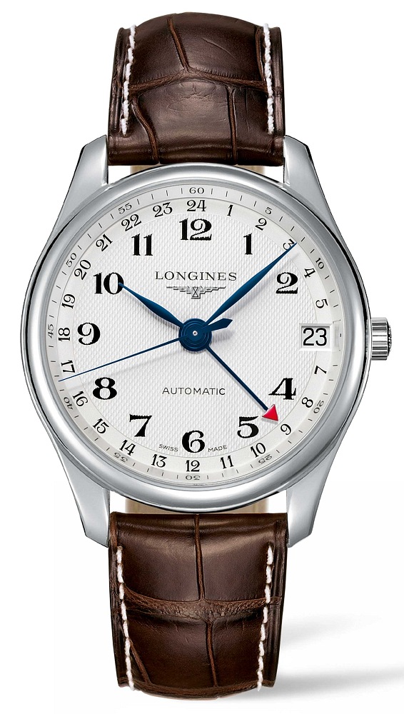

Приветствую владелцев и знатоков часов Longines. Помогите, очень нужны размеры ремня для часов Longines L2.718.4.70.5. В интернете информацию найти не смог. Из размеров надо - ширина ремня, длинна обеих половинок, так-же по возможности толщину ремня под клипсу.
Вложение 1369341

Здесь скорее всего нужно не к знатокам обращаться, а именно к владельцам этой конкретной модели. У Мастера вроде как и разные диаметры бывают, так и разные по ширине ремешки. У меня у самого Мастер, но не такие, а то померил бы. Думаю, должны найтись владельцы. А можно набраться наглости и позвонить в СЦ. Спросить мол какой размер по ширине и скажите пожалуйста какая длина у половинок в стандартном и в увеличенном? Может и ответят, а может пошлют - как получится.
А можно встречный вопрос... где-то мелькали такие часы и у меня возникал вопрос, который я так и не решил... вот эта стрелка с красным окончанием она что показывает, что 10 часов утра? То есть часы не выставлены что ли? Или она что-то другое показывает? Спасибо.
------- ДОБАВЛЕНО ЧЕРЕЗ 11 МИН --------
Нашел на каком-то весьма сомнительном сайте (ссылки тут блокируют) что ширина 21 мм. Если это даже их копия, то думаю в копии она такая же. А если у него ширина 21 мм, то это как и у меня. Измерил свой, половинки 11 и 7 см.
Как измерить толщину даже не знаю, но он пухленький. Если будете брать хорошего производителя типа Хирш или что-то такое с такой шириной, то он такой же пухленький и будет а микроны считать... Второй у меня 18 мм: вот он совсем тонкий на очень классической модели тоже Лонжин. Опять же если брать 18 мм известных производителей, то они тоже тонкие, потому что под обычную баклю видимо, ну и понятно что 18 мм это под классику и он должен быть тонким.

Судя по всему красная стрелка показывает второй часовой пояс.
Про ширину в 21 мм у часов, информацию в сети нашёл, а вот какой размер у пряжки увы ни где нет. Так же и с толщиной под застежку, то, что ремень тонкий по фотографиям видно, а вот на сколько тонкий? 2 мм или 2,5 мм?
Ремень будет не покупаться а изготавливаться. Заказчик знает только модель часов, и все.

21на18 -длина ХL -12 см и 8см (идет в станд. комплектации) толщина до 3мм.
18 мм у застежки (как Вам и написали во втором сообщении). Но половинки как Вам написали на 1см больше чем у меня - видимо действительно там XL, я специально заказывал в магазине чтобы привезли именно часы со стандартным ремнем, хотя в Россию Лонжин как правило поставляет часы почему-то с увеличенным ремнем.

Вообще то это все индивидуально,кроме ширины ремня,она стандартна к Вашим часам, а вот длина ремня это от вашего запястья зависит, так что имеет смысл измерить запястье

Спасибо за размеры. Самому замерить слабо. Так как не на чем замерить.
К нам в мастерскую обратился клиент, которому нужен ремень для подарка. Размеров не знает, знает только модель часов.
