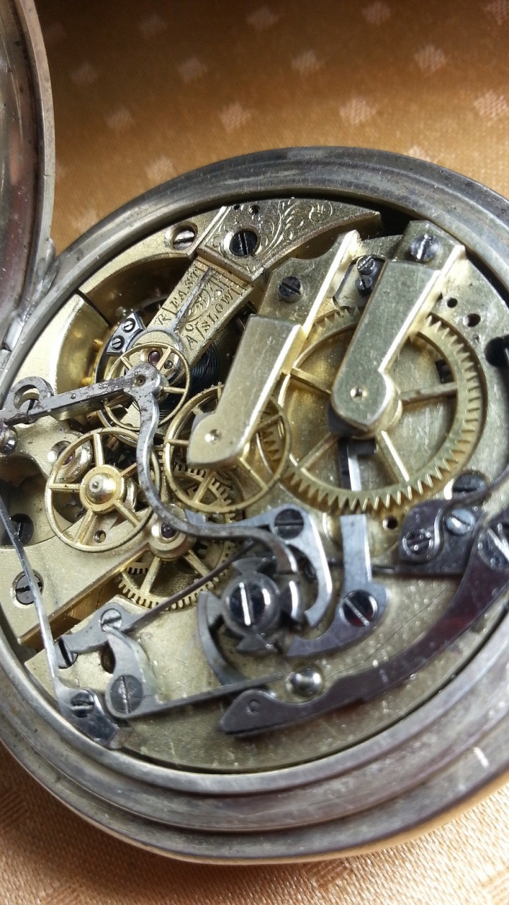

Серебро. Часы ходят если потянуть за колесо (наверно умерла пружина)
Ну и не хватает чего-то? Наверное вилок.

Minerva?
nevenbekriev 15.04.2016 06:36
На первый взгляд не хватает только пружинка-фиксатор минутного накопителя. Ето не страшно, не сложно изготовить.
Если пружина сломанная, будут заводится безконечно. Если заведены до конца, но не идут, значит есть какая-то неисправность. Возможно например загустевшая смазка.

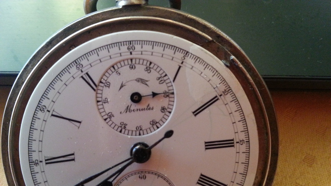

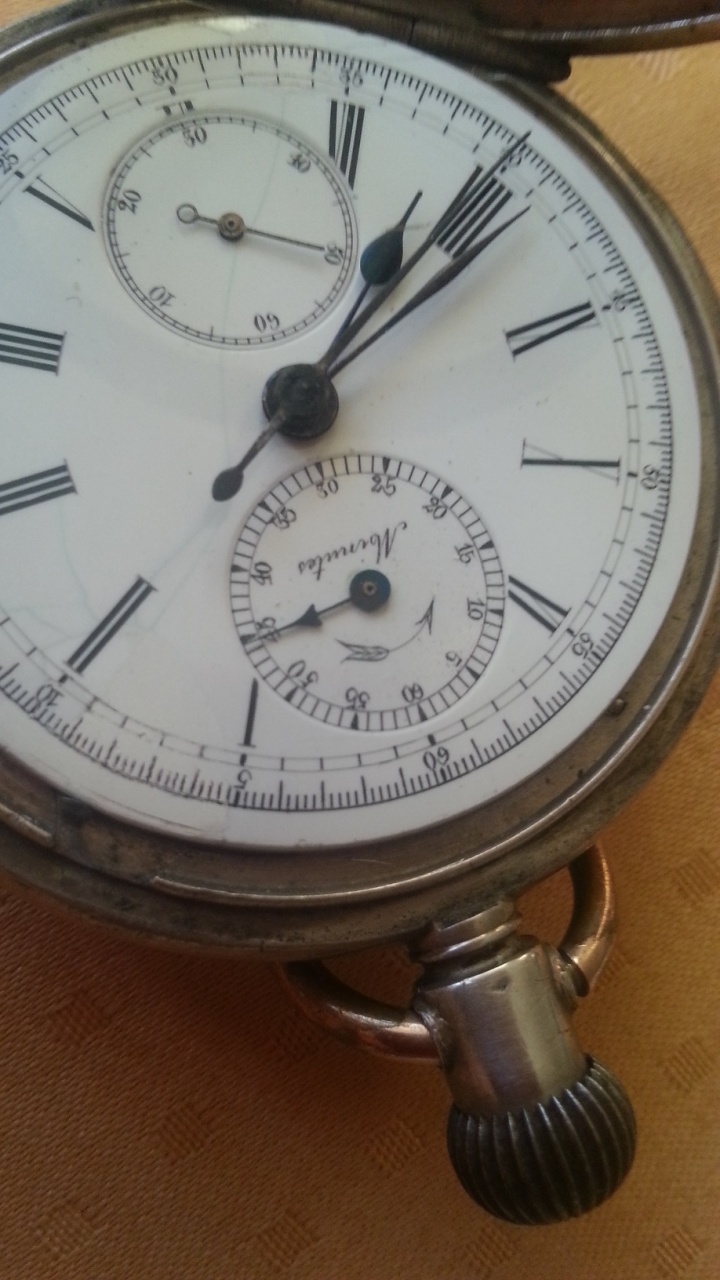

Сергей, это хронограф. Вы сами это определили довольно точно. Но у него функции не только "ходить", хотя это основная... Он работает еще в режиме секундомера, т.е. включает центральную секундную, минутный накопитель... Для понимания работоспособности этой высокоточной и сложной механики желательно посмотреть на более качественное фото.
Вы пишете - логотипов нет. А что написано на циферблате (закрыто стрелкой)? Неужели Minute???

А как вы догадались ?

Чутье... :) Чуток проясняется... Страна происхождения - Швейцария, или Франция. Скорее Швейцария. Вероятно окрестности Женевы. :)
Выдает последняя буква S. В немецком пишут просто - Minute.
У некоторых швейцарских хронографов эмблемы производителя впечатаны в платину позади циферблата. Например Минерва, о которой я говорил, именно там и впечатывалась. Но я бы не рекомендовал Вам, если вы не на короткой ноге со столь сложной техникой, пытаться снимать циферблат. Во-первых, стрелочки с пола трудно потом собираются, а, во-вторых, циферблат пока целый... Циферблат это примерно половина стоимости этих часов.

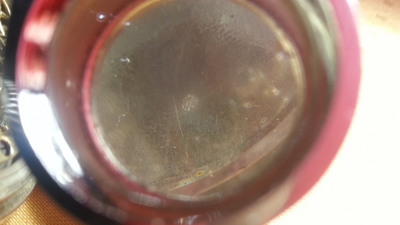

Что-то о стране происхождения могут подсказать штампы пробирных мастеров - они впечатывались на внутренней стороне крышек.
По состоянию винтов видно, что они многократно отворачивались - у некоторых вроде бы повреждены шлицы. Кстати, если часы были когда-то в ремонте, то иногда мастера нацарапывали на крышках даты приема в ремонт и номера заказов. Есть? Нет?
Если клейм нет, то, возможно, они лишь посеребреные. На это как бы немного намекает бигель - белый металл стерся, видна латунь.
