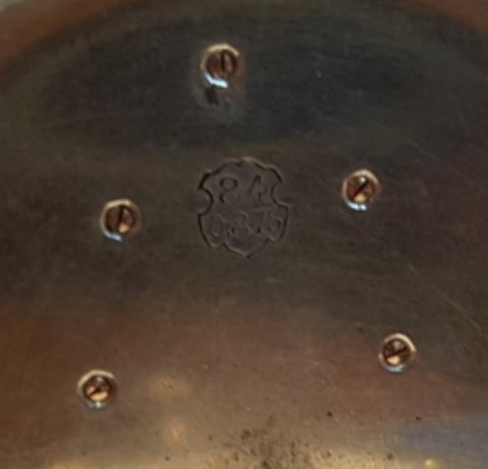

pioner61 09.04.2016 11:44
Вложений: 1
Конечно любые часы необходимо смотреть вживую ! Я ни в коем случае не спец по наградным часам , но попробую просто порассуждать по поводу представленных фотографий . Если что — поправьте .
— коробка похоже родная П.Буре , НО скорее всего она не от этих часов ( если часы с монограммой считать оригинальными ) .Ну как-то не солидно для Великого Князя было бы дарить часы со своей золотой монограммой в самой дешевой из коробок торгового дома ! В 1-й книге Геннадия и Владимира можно увидеть часы и коробку из-под них другого Великого Князя ( стр. 85) , отличае налицо .
— в той же 1-й книге из трёхтомника представлено немало часов Великих Князей и Княгинь , НО , в большинстве случаев мы видим , что даже у часов с серебряными ( не говоря часах с золотыми ) монограммами головки обтянуты золотом , чего нет на представленных здесь часах .
— уж слишком сильно на фотографии блестят фаски у винтов , что как мне кажется не совсем логично для стопятилетних серебряных часов !
Вложение 1361969
uhrolog 09.04.2016 13:39
Да и зенковка под "шурупчики" свеженькая...
